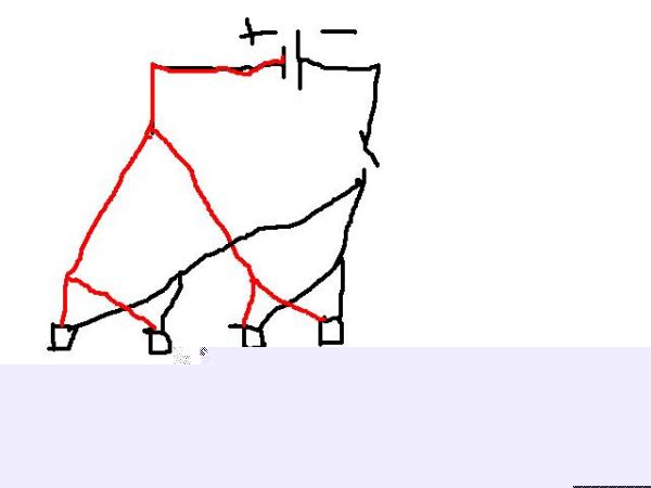

Sa, 22.07.06, 12:26
hab dir hier mal in kürze was hingekrakelt, sind zwar nur 3 schrauben, aber einfach alle anderen genauso anschließen

Sa, 22.07.06, 12:28
jo dann mach ich das ma so , danke für die hilfe
