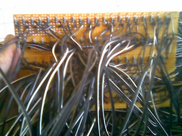

ok ich versuche es ;-)also das netzteil !!! ist ein stabilisiertes schaltnetzteil das bei 1,5volt 1,6ampere hat und bei 12volt noch 1,2ampere hat !!! die widerstände haben auf einer platiene 2loch abstand zueinander!! und das was ich halt so garnicht verstehe ist das einer kalt bleibt und 50 heiß werden ;-( ich habe einen plus leiter für alle 50 und einen für minus von dem plus leiter gehe ich auf den widerstand der dann einen einzelnen ausgang zur led hat und der minus pol geht dann wieder auf den sammel minus !!! kann ich das irgendwie noch mehr erklären ???? bitte dann fragt mich ;-) christian

und die widerstände werden so heiß das es nicht wirklich mögkich ist die finger 20sec darauf zu lassen!

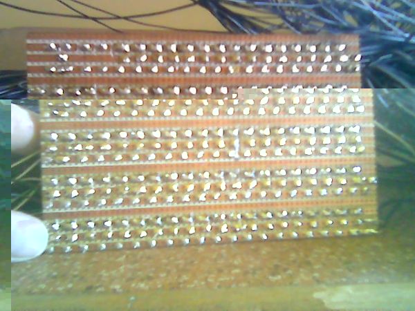

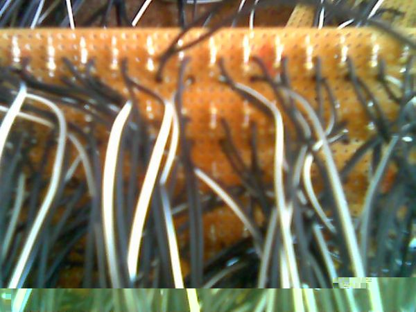

Mal abgesehen davon, das das Bild total unscharf ist und man dadurch so gut wie garnichts erkennen kann würde ich mal sagen, das du dir viel zu viel Aufwand gemacht hast. Wie ich sehe hast du die LEDs nicht direkt auf die Platine gelötet, sondern nur die Widerstände dort befestigt. Dann hättest du auch keine Platine gebraucht.
Könntest du mal die Unterseite der Platine Fotografieren? Aber diesmal bitte scharf.
Ich habe mal eine Skizze gemacht, wie es bei dir angeschlossen sein könnte.
Kommt das hin? Kannst du das nochmal überprüfen, ob das mit deiner Verdrahtung übereinstimmt?
Schnuffi 8)

ich werd das morgen machen mussen ;-8 hab nur ne handy camera ! ich ahbe 300 leds in 50 blöcken zusammen gefast und da dachte ich das es einfacher ist die widerstände alle zusammen zu haben und die leds dann mit nem 1meter langen kabel einfach daran anzuschließen ;-) hab es eigentlich so gemacht wie auf deiner zeichnung nur das ich die widerstände an den plus pohl angeschlossen habe

:shock: Also das Bild von der Platine macht mir echt Angst...Schieb doch mal die LEDs soweit runter bis die Köpfe an der Platine anstehen, verlöte das dann und scheide die LED beine ab...
Da sparst du dir viele Nerven und Kurzschlüsse usw. das mit deinen Widerständen wurde denke ich oben schon geklärt.
Sonst könnte dir halt nur noch helfen die LEDs in Gruppen zusammenzufassen, mit Widerständen zu versehen und die Gruppen dann parallel zusammenzuschliesen.
edit: Oh, Sorry ich hielt die Kabel für LED beine, wegen der Reflektion :oops:
