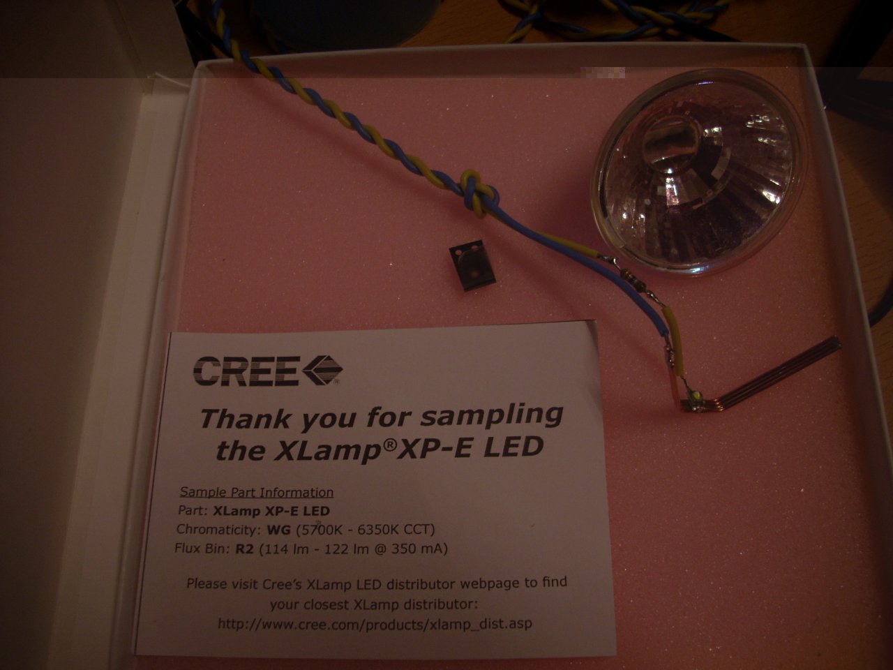

Die Cree XP-E (als Warm-Weiß im P4-Binning) käme auch noch in Frage, ist etwas günstiger als die XR-E Q2.
:!: Allerdings lässt sie sich von Hand echt beschissen löten (3,45x3,45 mm) und dadurch, dass die Anschlüsse an der Unterseite sind ist eine vernünfige Montage schwierig.
Ich habe als Kühlkörper einige nebeneinandergelegte und vorab an den Enden zusammengelötete Kupferdrähte aus Installationskabel ans Minus-Pad und unter das thermal pad gelötet. Entscheidend ist die Kontaktfläche Kühlkörper -> Luft, im Kupfer selbst verteilt sich die Wärme sehr sehr schnell (Kupfer leitet Wärme doppelt so gut wie Alu).

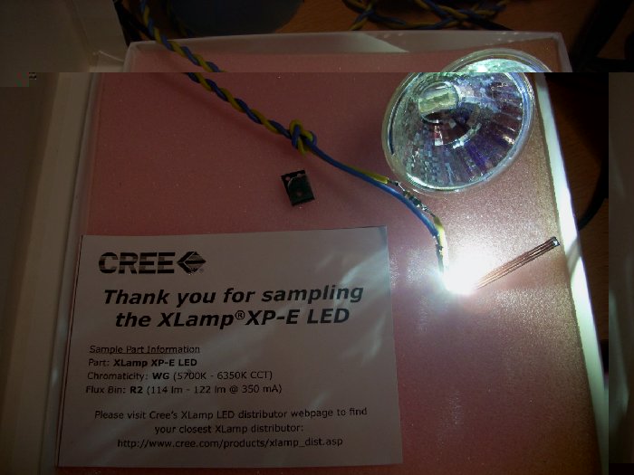

Ich habe die Cree XLamp XP-E R2 in kaltweiß (gibt's hier im Shop noch gar nicht, hab' sie mir als sample bestellt), die hat 114 bis 120 Lumen @ 350 mA (1,00 Watt).
Bei 500 mA (1,5 Watt) dürften es lt. "relative flux"-Diagramm ca. 40% mehr, also 160 bis 170 Lumen sein, maximal erlaubter Strom wären 700 mA (2,20 Watt).
Ich habe eben mal in einem Dunklen Zimmer die XP-E R2 @ 500 mA (150..170 Lumen) mit einem 10W und einem 20W Halogenspot versucht zu vergleichen. Ich würde sagen, dass sie @ 500 mA gut mit der 10W-Halogenlampe mithält, aber maximal so hell ist, wie eine 11-13W Halogenlampe; bei 700 mA vermutlich ca. wie 14-16W Halogen. Das ist alles nur geschätzt, nicht gemessen, denke aber dass ich da gut liege.
Das kaltweiß wirkt aber nach Stadion-/Parkplatz-/Straßenbeleuchtung. Gemischt mit dem Warm-Weiß einer Seoul P4 @ 700 mA (90 Lumen) wirkt es aber schon sehr viel schöner, aber immer noch viel kälter als der 20W-Halogenspot, der dagegen regelrecht gelblich wirkt.
Ich würde empfehlen kaltweiß oder neutralweiß mit warm-weiß zu mischen, am besten getrennt steuerbar, dann kann man auch die Lichtstimmung variieren (kaltweißes Licht am Abend stört u.U. den Bio-Rythmus und kann dadurch Schlafstörungen verursachen, weil der Körper noch denkt, es wäre Tag)
Als Kühlkörper könnte man ein z.B. 40-60 mm breites Alu-Flach"profil" nehmen und dort alle 20 cm so eine LED befestigen, bzw. villeicht nochmal abwarten bis es hier fertige Leisten mit dieser LED gibt, denn das Löten an "fliegenden Aufbauten" ist mit dieser LED selbst für Fortgeschrittene nicht gerade ein Spaß.
Wer es dennoch versuchen will, dem würde ich empfehlen, einen Kuperdraht als Abstandshalter mit einem Hammer platt zu hauen und unter die LED zu löten oder zu kleben, an die LED-Pads Kabel anzulöten und dann das ganze an den Alu-Kühlkörper zu kleben. Die Lötstellen müssen so dünn sein, dass sie ohne ihn zu berühren, zwischen LED und Kühlkörper passen. (An den micro-Pads auf der LED-Oberseite tat sich nix, habe aber evtl. die Prüfspitzen nicht fest genug aufgedrückt)
Der an der LED befestigte, platte Kupferdraht sollte wegen der besseren Wärmeübertragung mit dem Minuspol der LED verbunden sein, dann klappt allerdings keine Reihenschaltung mehr, bzw. doch: indem man den Kupferdraht einfach an jeder Seite 3 bis 10 cm überstehen lässt und dann mit einer dünnen, aber dennoch wärmeleitenden Isolierschicht am Alu-Kühlkörper befestigt. So kann die in der LED konzentrierte Wärme sich sehr schnell auf eine sehr viel größere Masse verteilen und der weitere Wärmeüberganz kann relativ schlecht wärmeleitend sein und führt die Wärme dennoch ausreichend schnell ab.

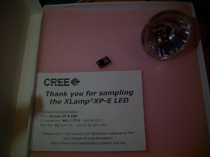

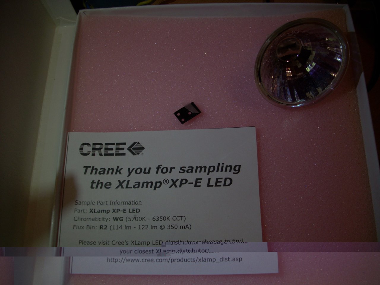

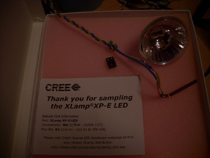

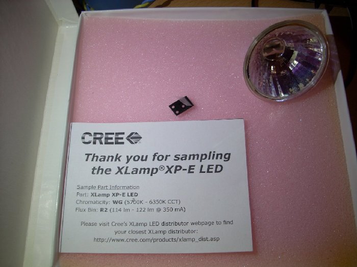

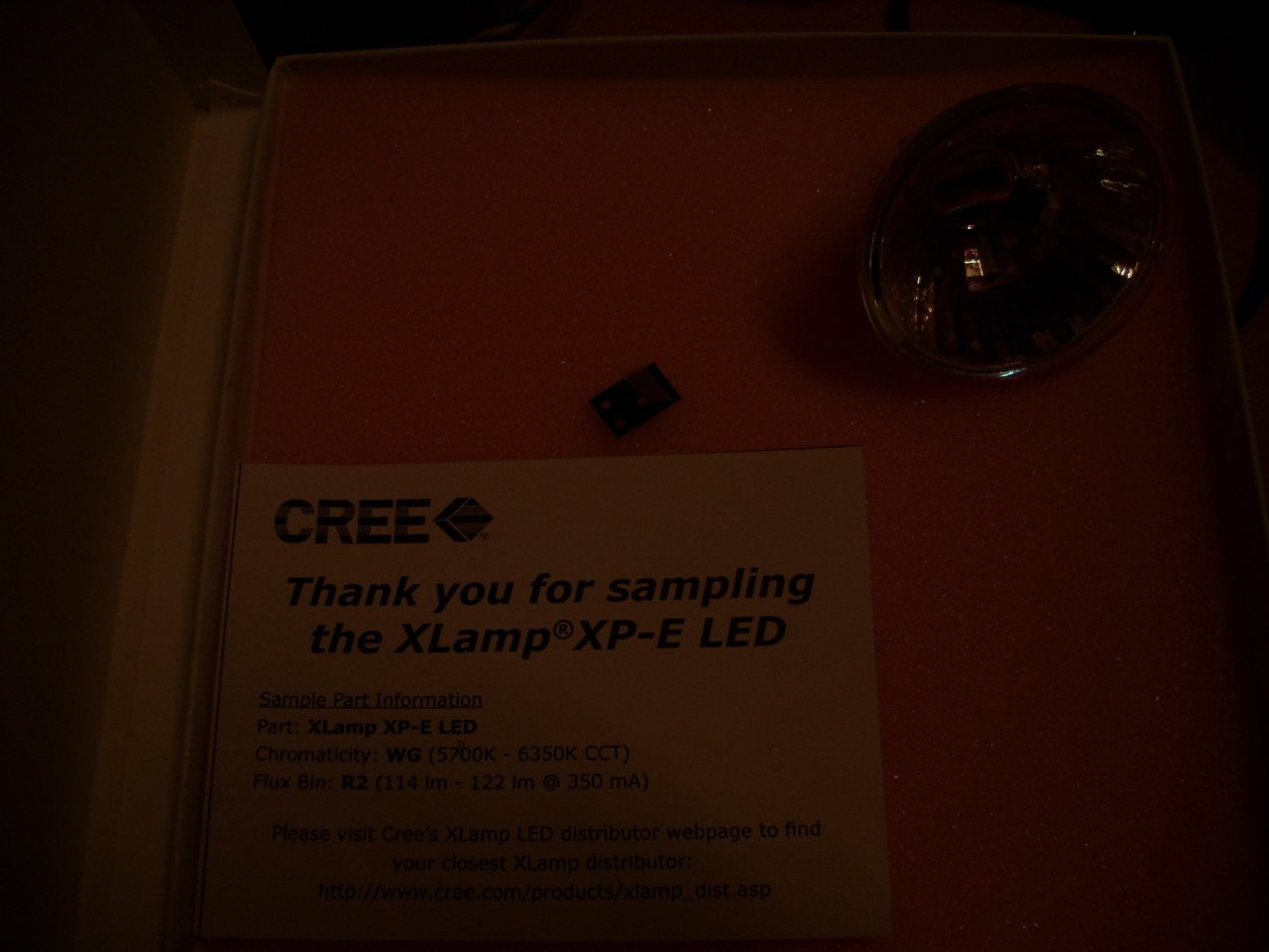

Bilder zur XP-E R2 kaltweiß (5700K - 6350K CCT), CRI/Ra 75:
Für alle Fotos gilt: Kameramarke: NIKON / Kameramodell: COOLPIX L11 / Messmethode: Raster / Belichtungsprogramm: Normalprogramm / Blitzlicht: Blitz löste nicht aus / Software: COOLPIX L11 V1.0
Da die Kamera leider keine manuellen Einstellungen ermöglicht habe ich für jedes Foto zunächst den Auslöser bei hellster Beleuchtung halb gedrückt und damit versucht, die kürzere Beleichtungszeit für das jeweils 500-mA- Bild auch für 100-mA-Bild und bei abgeschalteter LED zu verwenden. Leider sind beim Einmessen bei voller Helligkeit nicht jedes Mal exakt die gleichen Werte herausgekommen, die Werte stehen unter den Bildern.
Ich denke, die letzten 3 Bilder sind für einen sinnvollen Eindruck am besten geeignet, da geringere Beleichtungszeit, damit ist die Kamera nicht so schnell "am Anschlag" bei hoher Helligkeit und außerdem ist die Helligkeit gleichmäßiger über das Bild verteilt. Dass bei direktem Licht, wo ein Mensch sich ernsthaft die Augen mit Schädigen kann, die Kamera dennoch fast 10 mal länger belichtet hat, liegt sicher daran, dass die Helligkeit über die Bildfläche gemittelt wird. Durch die längere Belichtung ist der Helligkeitsdynamikumfang bereits bei 100 mA mehr als ausgereizt, d.h. an der Stelle wo die LED zu sehen ist überbelichtet.
Direktes Licht - Belichtungsdauer: 1/40 sek. / ISO-Geschwindigkeitsabschätzung: 64
Direktes Licht - Belichtungsdauer: 1/8 sek. / ISO-Geschwindigkeitsabschätzung: 100
Indirektes Licht - Belichtungsdauer: 1/119 sek. / ISO-Geschwindigkeitsabschätzung: 64
Indirektes Licht - Belichtungsdauer: 1/130 sek. / ISO-Geschwindigkeitsabschätzung: 64
Indirektes Licht - Belichtungsdauer: 1/136 sek. / ISO-Geschwindigkeitsabschätzung: 64
