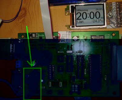

So einen USB-Seriell-Konverter wollte ich auch kaufen, da ich einen zweiten Seriellen Port am PC zum Kommunizieren mit dem Microcontroller haben wollte und nicht jedes Mal zum programmieren der Microcontrollern umstecken wollte.
Aber da fiel mir ein, dass ich noch ein USB-Datenkabel für mein Sony Ericsson Handy hatte. Hab's zerlegt und siehe da drei Kabeln. Wird wohl TX, RX und Masse sein.
Ich habe dann das Datenkabel als seriell-Konverter mit integrietem Pegelwandler missbraucht.
Vorteil ist, dass meistens der Pegelwandler integriert ist und man das Datenkabel direkt an den Microcontroller hängen kann.
Auf meinem Pollin-AVR-Board wo eigentlich der Pegelwander von MAX saß, sitzt nun ein IC-Socket mit dem Ende des USB-Datenkabels.
Wenn du noch ein altes USB-Datenkabel hast, wäre es evtl.ein Versuch wert. Macht das ganze noch einfacher, weil der Pegelwandler entfällt...
- USB-Datenkabel vom Handy missbraucht
- usbseriell.jpg (57.71 KiB) 29053 mal betrachtet
