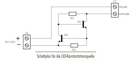

maxpd hat geschrieben:Oh sorry, verguckt, nein, die mein ich natürlich, nur haben mich die dicken schwarzen Dinger daneben irritiert. Von denen weiss ich nicht was es ist.
Sollten Transistoren sein, allerdings verstehe ich deren Sinn in dieser Anwendung auch nicht so genau. Meine Vermutung ist eine minimal-KSQ mit zwei Widerständen und zwei Transistoren, anders machen die Dinger da keinen Sinn.

Fr, 10.10.08, 18:44
Der Kandidat hat 100 Punkte :)
Quasi das hier:
http://www.pollin.de/shop/detail.php?pg ... Y5OTgxOTk=

Schaltplan und Stückliste der KSQ von Pollin
Die Anschlussklemmen können weggelassen werden.
