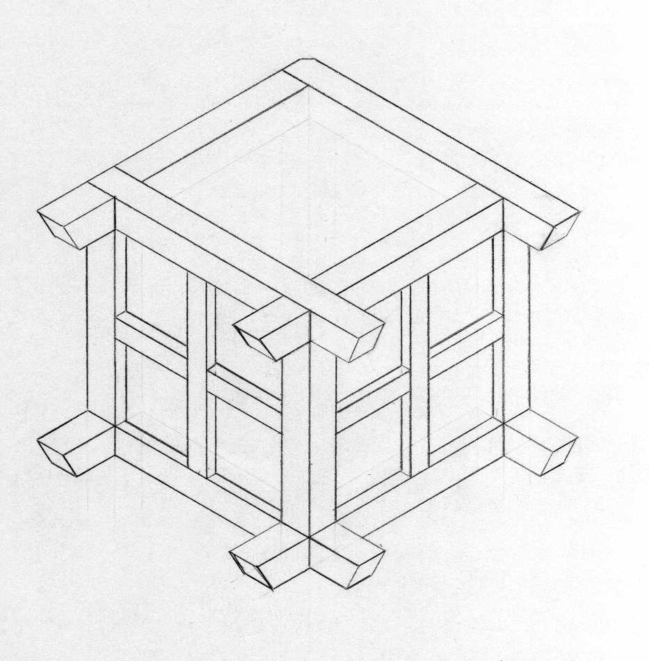

Zu Erst gab es natürlich erstmal wieder eine Zeichnung ^^
Die Maße sind (ohne die überstände) 250*250*250 mm (Hölzer 30*30*länge und 10*10*länge)

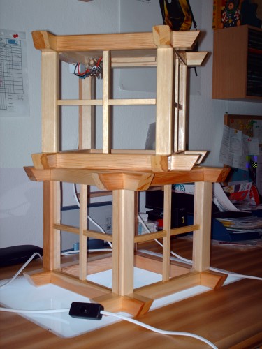

Wenn dann alles zusammengebaut ist sieht das in etwa so aus (das transparentpapier fehlt noch - hab ich irgendwo verkramt und muss es erst wieder finden^^
die metallwinkel für die wandmontage sind auch noch nicht dran ^^
leuchtet auch schon super ;)
(sogar heller als ich gedacht hätte)

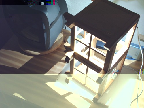

und für alle interessierten die technick nochmal aus der nähe

zur der sache mit dem Lack - auf den Bildern sieht man die Fehler nicht das stimmt^^
aber würde ich jetzt ohne Blitz Bilder machen wenn die Sonne da drauf dracht wäre das wohl anders ;)
und anfassen kann man die Lampen auf den Bildern ja auch nicht ;)
Live siehts einfach nicht so schön aus^^

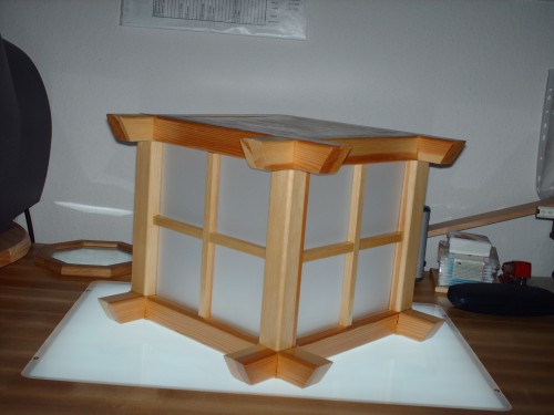

Bei der Bildern kann mans auch nur an einer stelle erahnen wie das gesammt aussieht:
Was man hier sieht ist nicht die Holzmaserung sondern die unterschied zwischen teilweise hochglanz bis matt ;)

so nun schicke nachrichten - Lämpchen sind fertig
hab mal eine provisorisch an die gardienenstange gehangen und mit nem besen dazu gebracht auch in der wandecke zu verharren (die Gardienenstande meinte knacklaute von sich zu geben XD - is aber noch alles heile - glück gehabt XD)
hier dann die neuesten bilder (da wo die lampe hängt soll sie auch in etwa mal montiert werden - auf na anderen höhe vieleicht - direkt darunter befindet sich der kopfteil meines bettes ^^ (steht direkt am 1,6m fester - ich hasse dieses riesige loch in der wand wenn mal fenster putzen angesagt ist XD )
so nun aber zur sache ^^
So sehen se jetzt aus ^^
so siehts aus wenns an der wand "hängt" ^^
und so wenn mans auch ncoh einschaltet *g
das nicht diffuse licht hilft mir somit beim lesen
und das diffuse erhellt den raum mit einem gemütlich-angenehmen licht :)
