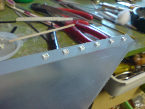

Hier sind schon ein paar auf die Kante geklebt.

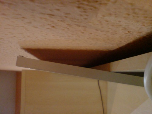

Ein Alu-Profil (Reflektor) habe ich auch schon vorbereitet.
Weises Papier samt Plexigals ergeben die Rückwand! Das Papier reflektiert das nach hinten gestrahlte Licht nach vorne.

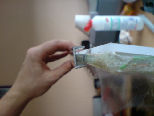

Das U-Profil passt genau drüber...

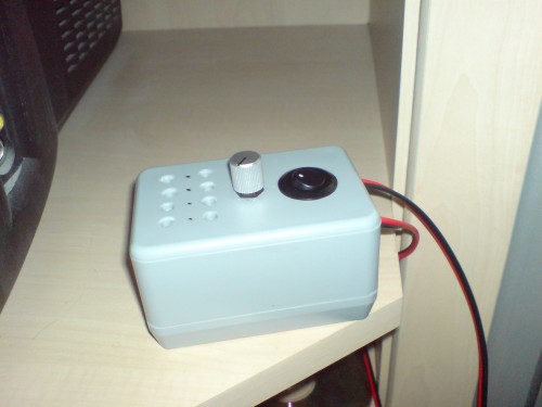

Dies ist der Dimmer...

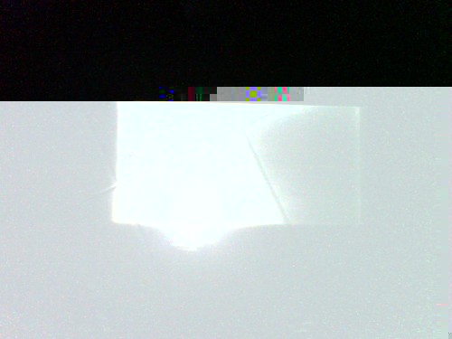

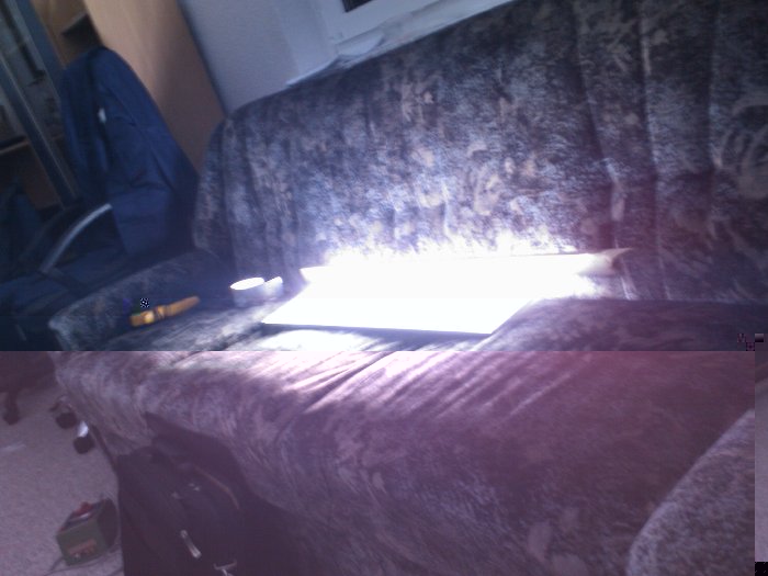

Panel auf voller Leistung...

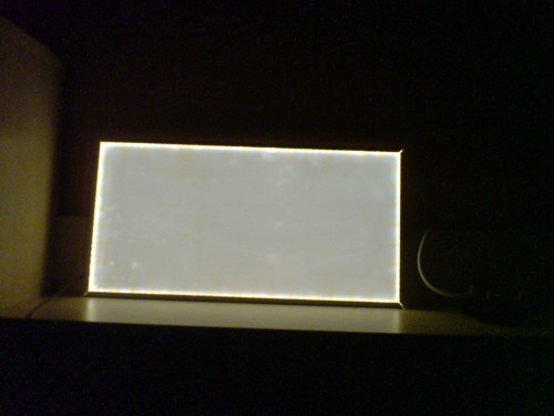

Panel auf minimalster Leistung...
Ein Bild bei minimal Beleuchtung...

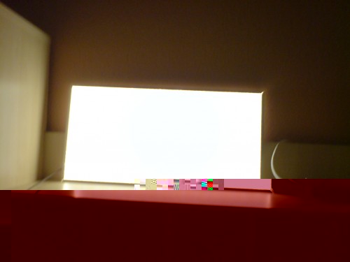

Bei maximaler Stufe... Sieht dunker aus, als es ist. Handycams sind noch nicht so gut..
Ausgeschaltet...
Von der Seite...!
Und nochmal, weil es so schön ist...
