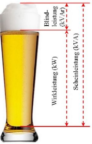

Um dir noch ein wenig zu erläutern, was Wirk-, Blind und Scheinleistung ist, habe ich mal ein Bild für dich.

:-) das Bild hat mri erlich gesagt am besten geholfen das zu verstehn^^
gibts denn dan ne möglichkeit allein durch die angaben auf den NTs und einem messgerät den wirklichen wirkungsgrad (also wieviel strom bezahl ich der da reingeht udn wieviel kommt wieder raus udn zur LED ? ) festzustellen?
