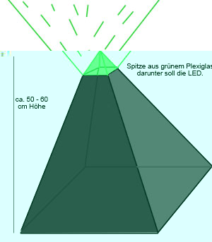

Ok dann will ich mal mein Projekt vorstellen, vielleicht könnt ihr mir dann besser helfen:
Illuminiert werden soll eine kleine Metallpyramide(aus Metallblech, also innen total viel Platz), die spitze der Pyramide soll aus grünem Plexiglas bestehen, so dass man die LED nicht sieht.
Die Pyramide wird erst noch gebaut, also kann ich Größen etc. noch auf die LED anpassen.
Die Spitze soll nicht nur leicht grünlich schimmern, was man mit normalen LED's machen könnte, sondern es soll schon richtig rausleuchten.
Die Pyramide soll draussen(fernab von Stromquellen) und drinnen betrieben werden(was wohl gegen eine Autobatterie zwecks "gasen" spricht).
Die Pyramide sollte schon leuchten ohne ständig die Batterien wechseln zu müssen.
Da die Spitze beleuchtet werden soll, besteht dort eher wenig Platz. Außerdem soll das ganze mit Batterien betrieben werden. Also denke ich, dass LED's schon eine gute Wahl wären.
Also dachte ich mir nimmste die Triple Rebel in grün die ist die hellste und nimmt auch noch wenig Platz weg. Mehr LED's sollten es glaub ich nicht sein Zwecks Stromverbrauch. Die Fläche die am Ende der Metallpyramide entsteht, hätte ich dann ein bisschen größer wie den Metallkühlkörper gemacht, so circa 6cm 7+ Kantenlänge.
Batterien/Akkus sollten schon irgendwas handels übliche sein, also irgendwas in die Richtung AA odere 9V Block. Von mir aus kann man auch x-fach Batterien in Reihe oder Parallel schalten. Je nach dem was die LED's halt brauchen! Wobei Prinzipiell auch eine Autobatterie in die Pyramide passen würde;-) Ich höre da ganz auf euren Rat.
Auf Schutz vor Tiefentladung müsste sicherlich auch noch eingegangen werden.
Man sollte die LED's mit einem Schalter ein und ausschalten können
Am aller tollsten wäre es wenn man die LED's noch dimmen könnte!
Vielleicht bin ich die Sache zu speziell angegangen, deshalb hier die simplen Basics.
Wie wäre dies von der Illumination nun am besten umzusetzen?
Ich bedank mich schon mal für die bereits gegebenen und noch kommenden Antworten.
So eine Trible Rebel müsste dann für Schaltungen wie drei einzelne behandelt werden?
Was ist dann besser in Reihe schalten und einen Widerstand davor. Oder Parallel und jeder LED einen eigenen Widerstand spendieren?
Pyramide
Pyramide

HaHa ihr dachtet von mir hört man nichts mehr! Aber das Projekt ist fast fertig. Ich bedanke mich bei euch für die erste Starthilfe, für einen total ungeübten elektronik Bastler. Aber hier das Resultat:
Text werd ich irgendwann später mal dazu schreiben, hab im mom wenig zeit.
