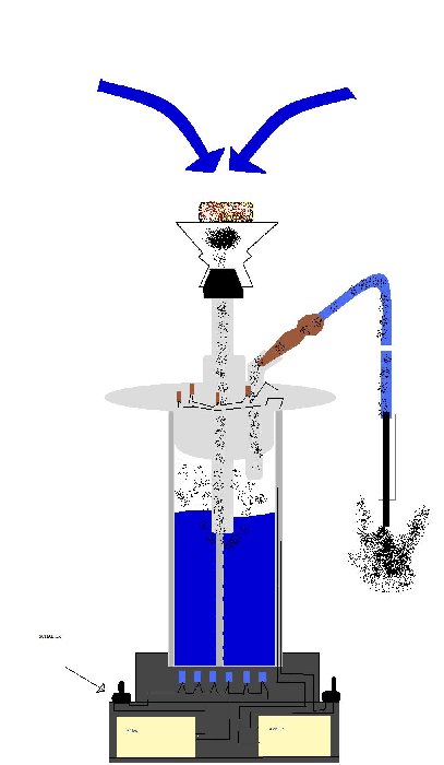

Hallo zusammeu
Ich will mir auch sowas in der art bauen, doch ich möchte das ganze mit einem Akku oder einer Batteri betreiben.
Mit Led lämpchen hab ich noch nie gearbeiet alo weis ich nicht genau woher ich sie bekommen kann( Baumarkt??. Elektrowarengeschäfte ??? ) und worauf ich achten muss. :?:
Die shisha werd ich mir selber bauen. Ich hätte die idee einen Sockel aus Holz anzufertigen indem ich Akku/Batteri unterbringen kann, Darauf kommt ein glas/plexiglas rohr als Bowl.Ein problem wird wohl sein, dass ich nicht löten kann da ich keinen lötkoben hab. Gibt es preiswertemodelle im baumarkt oder sonnst woh ??? Gibt es auch eine andere möglichkeit als löhten(bin handwerklich sehr begabt :lol: ) .Da ich meinen lehre noch nicht abgeschlossen habe ist mein budge begreinzt Max (100-200 fr für die ganze shisha) Am liebsten wär es mir wenn ich für die Elekronik unter 50 fr bleibe. :D
Bitte schreibt mir so schnell wi möglich forschläge und tipps
für meine geile shisha
Danke schon mal
Gruss Lüthi-x
Das bild wurde mit paint gemacht

Mi, 03.09.08, 19:40
so stell ich mir das ganze vor. Die Akkus sollten zwischen 1h minimal und 3-4 halten. Die anzahl der lämpchen hab ich noch nicht Fest gelegt ca 4-16 led,s.
Ich freue mich auf Ratschläge und Tipps
