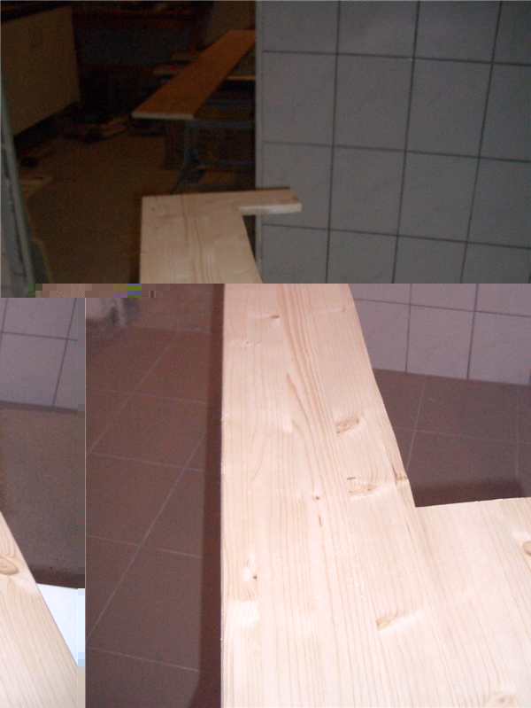

Als erstes habe ich die Winkel, dort wo die Bretter sitzen sollen, unterhalb der Decke an der Wand angebracht
Weil bei mir durchs Zimmer der Kaminabzug aus dem Keller hoch zum Dach läuft, musste ich aus dem einen Brett einen Ausschnitt sägen, wodurch das dieses Brett von mir breiter gewählt wurde, damit an dieser Stelle das Brett nicht zu schmal wird

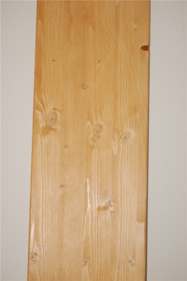

Danach werden alle Bretter mit Buchelasur bestrichen, um sich besser ins Zimmer einzufügen
Damit der gleiche Farbton erreicht wird, werden alle Bretter mit Schleifpapier oder Schwingschleifer bearbeitet, meist reicht aber das normale Schleifpapier
Wenn alles soweit fertig ist, können die Bretter an die Wandgehalten werden und die Löcher für die Winkel angezeichnet werden. Dann die Winkel wieder von der Wand ab und ans Holz geschraubt.
Weil der Abstand zur Decke zu gering ist, kann man die Bretter leider nicht direkt an die Winkel anschrauben und deswegen müssen diese wieder von der Wand.
Wenn die Winkel am Holz sind, können die Winkel (mit Holz) wieder mit der Wand verschraubt werden. Am besten geht das mit einem kleinen Akkuschrauber wie dem IXO von Bosch
IXO von Bosch und erstes angeschraubtes Brett
Hier ist wieder der Kaminabzug zu sehen^^
Dann einfach die anderen Bretter auch anbringen. Leider habe ich nicht die Zeit auf Gehrung zu arbeiten, aber mit normalen Kanten sieht das ganze doch auch schon ganz passabel aus.
