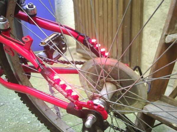

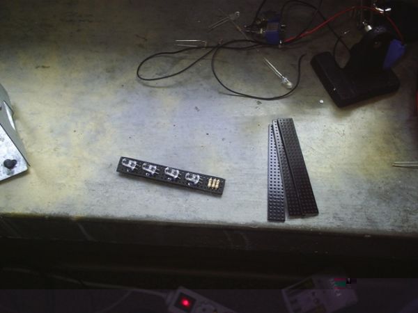

Hier ein Bild von den 4 Lackierten Platinen sowie einer fertig zusammengebauten.

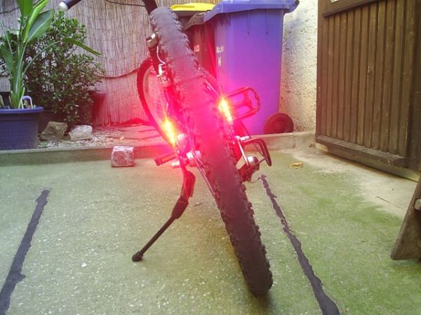

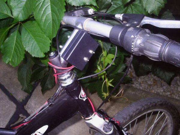

Nach einer weile zusammenbauen sowie anbringen am fahrrad sah das ganze dann so aus.
(Schaltkasten)

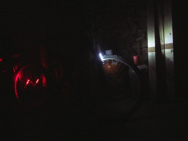

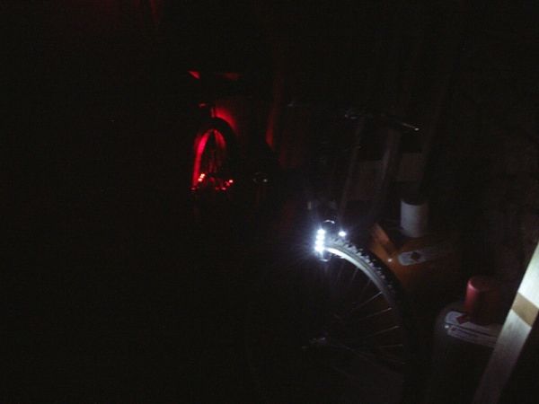

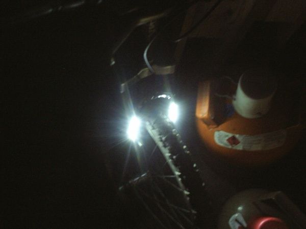

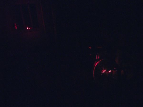

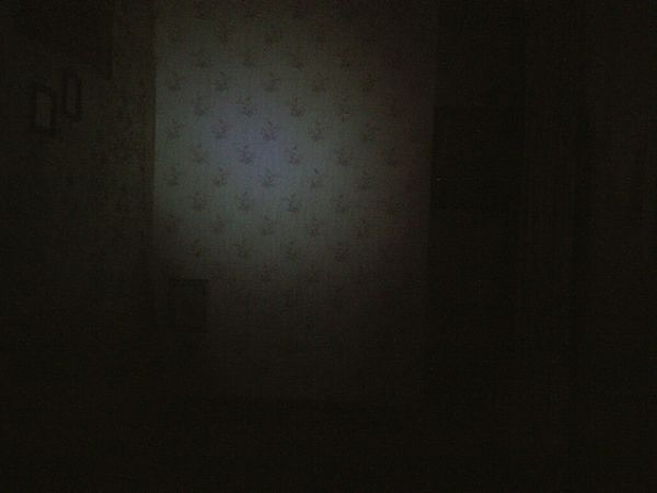

Hier nun Bilder in völliger Dunkelheit, leider kommt die helligkeit net so rüber...

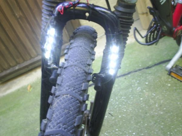

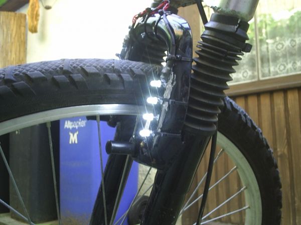

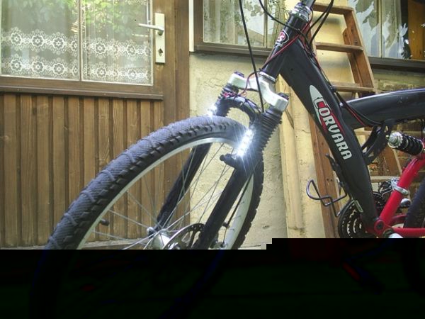

Ohne Frontbeleuchtung.

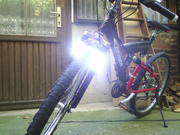

Mit Frontbeleuchtung, schon fast aktiv als Passiv nutzbar ;-).

Sa, 15.09.07, 19:47
Hallo Sh@rk!
Gefällt mir, sieht sehr schön aus und ist sauber verarbeitet!
Jetzt hast du ein Fahrrad mit Tagfahrlich ;)
Das Bild "Ohne Frontbeleuchtung" ist besonders gut gelungen!
Besonders witzig wäre es, wenn du die roten LEDs mit der Bremse koppelst :D

@shark
Man sieht also das es auch Menschen gibt die sowas ordentlich bauen,
da kann man dann auch mal ein Lob aussprechen *LOB* :D
Zur Ausleuchtung direkt vor dem Vorderrad ist das auf jeden Fall sehr praktisch.
(wer oft Nachts auf Waldwegen fährt weiss warum)

die verkabelung hätte ich etwas ordentlicher gemacht, aber sonst ok

jop, mir gefällts auch sehr..aber du hättest die kabel mit nem kabelbinder an der unterseite vom rahmen abringen können, so das mans nicht sieht wenn man auf die schnelle drüberguckt :wink:

Ledlight hat geschrieben:jop, mir gefällts auch sehr..aber du hättest die kabel mit nem kabelbinder an der unterseite vom rahmen abringen können, so das mans nicht sieht wenn man auf die schnelle drüberguckt :wink:
lgrö
Schlechte Idee, da werden sie schnell beschädigt, durch Äste usw.
Sieht unten vieleicht besser aus, technich ist oben aber besser :D
Ledlight
Beiträge: 122
Registriert: Di, 07.08.07, 22:07
So, 16.09.07, 11:22
jo, stimt auch wieder.. ab besten wärs ja die kabel IN den ramen zu verlegen :lol:
is eh nicht schwer, an manchen stellen is der rahmen meistens eh offen..
das wär doch ne idee, oder :D
lg

Man könnte aber auch schon einen Draht verschwinden lassen, indem man die Masse des Fahrrades mißbraucht ;)

@gil, ich erkläre das nochmal ganz kurz, ich wollte im grunde genommen eine Passive Beleuchtung, wenn ich eine aktive möchte dann baue ich mit 2 P4's an den Lenker sowie zwei an die Vordere Gabel, und betreibe die mit 1000mA und einer 10° Linse, aber meine beleuchtung soll ja nur dazu dienen das mich andere Verkehrsteilnehmer sehen können, evtl. Baue ich das nochmal aber vorerst nicht!
@Mominik gute Idee leider in vielen fällen unpraktisch!
@Ledlight mh habe leider net so viele löcher im Rahmen drine, aber jetzt extra was Bohren mh... Sagt mal ich bin mir net sicher ob es funz oder gut ist,
aber was wäre wenn ich statt 0,75mm² Litze etwas dünnere verwende wie 0,14mm²^^?
