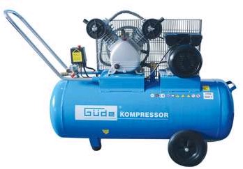

Kompressor gilt je größer umso besser, vor allem der Kessel, das ist sehr wichtig !
Es wird zwar behauptet, Sandstrahlen ist ab 8ATM Möglich, wenn Du aber mit 10 oder 12 ATM
arbeiten könntest ist das ein riesengroßer Unterschied. In gewissen Grenzen kannst Du den
elektrischen Druckschalter etwas „justieren“ um mehr Dampf zu bekommen.
In der Industrie wird auch Stahlkugel Sandstrahlen gemacht, ergibt tolle samtweiche Oberflächen,
aber der dafür benötigte Druck wird von normalen Baumarkt Kompressoren nicht erzeugt.
Um die Lärmentwicklung möglichst gering zu halten würde ich einen über Keilriemen
laufenden 2 Zylinder Kompressor verwenden, die direkt geflanschten laufen meistens
schneller von der Drehzahl, bringt zwar etwas mehr Leistung und ist dafür lauter.
Die größeren Ausführungen dieser Type im Baumarkt sind eine gute Wahl.

Aber das währe ein absolute Notlösung, der Kompressor läuft dann andauernd und Du
kannst nur dann Arbeiten, wenn Du anfängst mit strahlen wenn soviel Druck im Kessel ist
das der Kompressor gerade noch nicht ausschaltet und dann solange bis er ca. 6ATM hat,
dann heißt es wieder warten bis er kurz vor dem ausschalten ist.
Wenn er ausschaltet, haste Pech gehabt, (Hysterese) musste solange blasen bis er bei
meistens erst 5ATM oder so wieder einschaltet.
Mit einer guten Pistole geht das aber RuckZuck, nur der kleine Kompressor wird dabei schwitzen.
Also es ist wirklich so, je größer der Kessel und je mehr Ansaugleistung umso besser
ist der Kompressor zum Sandstrahlen geeignet, das benötigt enorm viel Luft.
