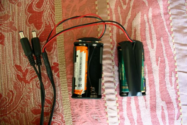

Die Stromversorgung ist denkbar simpel. Links Der Viererpack mit 3 Akkus.
Der Platz für den vierten Akku muss natürlich überbrückt werden.
Rechts der Zweierpack.
