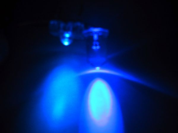

Da viele Leute nur "teure" Marken LEDs kaufen weil sie angst haben das die
anderen nicht blau genug sind also mehr türkies oder so will ich jetzt
zeigen das das definitiv nicht so ist !
darum hab ich diese beiden LEDs parallel zu eineder an geschlossen
http://www.leds.de/detail,SuperFlux%2BL ... 3.1V,.html
http://www.leds.de/detail,LEDs%2B5mm,28 ... BBlau.html
beide leds bekommen 20mA
links die SuperFlux rechts die Ultrahelle LED blau 8000mcd:
mit der Kamera ist es leider nicht so gut zu sehen aber die Ultrahelle LED blau 8000mcd
macht ein deutlich tieferes Licht
das rote in der Mitte kann man übrigens nicht sehen

Fazit
superflux :
Helligkeit: gut (für20mA)
Gleichmäßigkeit: sehr gut
Preis Leistung : ausreichend
gesamtnote: gut
Pro und Kontra
pro:
gleichmäßiger großer Abstrahlwinkel,
für 20mA sehr hell trotz großem Abstrahlwinkel
kontra :
im verglich zu 5mm LED teurer
Ultrahelle LED blau 8000mcd :
Helligkeit: sehr gut (für20mA)
Gleichmäßigkeit: gut
Preis Leistung : sehr gut
gesamtnote: sehr gut
pro und Kontra
pro :
gute und gleichmäßige lichtbündelung,
sehr hohe lichtausbeute,
kräftiges tiefes blau,
kontra:
bis jetzt hab ich noch nichts schlechtes an diese LED entdecken können
und selbst mit Gewalt lies sie sich nicht zerstören
http://www.lumitronixforum.de/viewtopic.php?t=406
Zuletzt geändert von Neo am Mi, 24.05.06, 21:14, insgesamt 1-mal geändert.

Hehe Wen du wohl damit meinst... :lol:
Ich glaub du hast mich falsch verstanden.Diese Led haben halt 465-470nm,die ich besser finde 450-460nm.
Ist halt Geschmacksache!
Abgesehen von der Nichia,die ist wirklich nicht mehr als blau zu bezeichnen!
Mo, 15.05.06, 20:23
mich würde mal interessieren wie dazu im vergleich das "royalblau" von den luxeons ist, ob man also wirklich erkennt dass es dunkelblau is.
Mo, 15.05.06, 20:52
ich hab noch kein royalblaue luxeon zum vergleich
aber C.Hoffmann hatte sich ja bereit erklärt mir eine zu kommen zu lassen
sobald ich die habe werde ich sie ausgiebig testen und vergleichen  :wink:

Die Farbe der LED hat prinzipiell garnichts mit der Qualität einer LED zu tuen. Die Farbe ist definiert über die Wellenlänge welche der Chip emitiert. Wenn sie also eine bestimmte Farbe möchten sollten auf die genaue Wellenlänge achten, dann erhalten sie auch die Farbe, die sie möchten.
