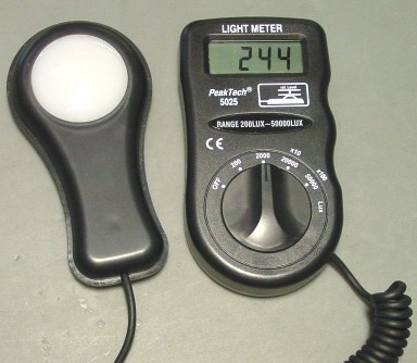

Also es ist doch ganz klar, das ich das mit meiner kaputten Sonnenbrille
gemessen habe, welche zwar entspiegelt aber nicht geeicht ist.
So schaut die aus:
Die jetzt angezeigten 244 Lux sind von einer 11W Dulux Röhre in einer
Arbeitsplatzbeleuchtung in ca. 70cm Entfernung.
Nein aber jetzt mal im ernst, muss hier alles in Frage gestellt werden ?
Warum soll das Gerät geeicht sein ?
Es ist auf gut Deutsch gesagt Schei… Egal ob hier eine Abweichung von
10% oder mehr vorliegt, da diese Messung wie oben Beschrieben ganz
auf die Schnelle gemacht wurde und nur einen Anhaltspunkt und keine
Reproduzierbare Messreihe vorgeben sollte. Die Abweichungen von den
LEDs sind locker in einem Bereich von mindesten 10% !
Und nur zur Beruhigung der Nerven, die Messabweichung von dem
Gerät liegt im Vergleich mit einer geeichten Messvorrichtung im
Bereich von unter 6%, da justiere ich nichts weil das ausreichend ist.

Ruuuuuhig. Ich habe deine Messung ja nicht wirklich in Frage gestellt, viel mehr erschien mir die starke Abweichung zwischen Berechnung und Messwert sehr merkwürdig. Es gibt schließlich auch Messgeräte, die nur analog anzeigen und dazu auch noch ziemlich ungenau, deines gehört mit Sicherheit nicht dazu und ich denke, dass es sehr präzise ist. Ich wollte nur nachfragen, ob der Wert realitätsnah ist, was er scheinbar auch ist und somit das Problem beim Rechner liegen könnte?
Andererseits habe ich auch schon öfters gelesen/selbst festgestellt, dass die Shoprechner nicht ganz richtig "funktionieren", dazu gibt es hier auch noch irgendwo einen Thread.
