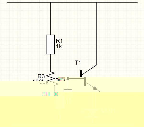

bitte nicht nur widerstand und poti!
wenn der poti nit genug watt hat, kann es sein das der mechtig gewaltig heiß wird.
nimm lieber einen hochlasttransitor der für deine verhältnisse der richtige ist und bau dann diese schaltung auf
da wo das ledzeichen ist, einfach deine ledreihe mit widerstand reindenken.
außerdem ist der poti in der schaltung etwas zu groß. da reicht ein 4,7kohm poti
