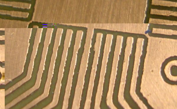

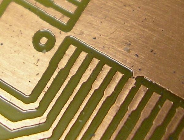

Also mit beiden Verfahren bekommt man brauchbare Ergebnisse hin
Hier hab ich die Platine mit einer overhead-Folie für Laserdrucker belichtet. Mit einem 500 Watt Halogen Strahler aus ca. 30cm Entfernung etwa 5-7Min lang (muss ausprobiert werden). Zum Ätzen hab ich Natriumpersulfad in so eine
kleine Box aus Plasik warm gemacht mit heißem Leitungswasser aus so 40-50 °C.
Ergebnis:
und hier die Tonermethode mit gleichem Ätzverfahren:
Das was noch so Schimmer und wie Wasser aussieht ist Lötlack. Der verhindert das das blanke Kupfer Oxidiert und dient dann als Flussmittel beim Löten.
