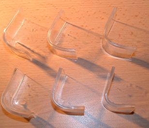

Die Rohlinge der Halter.
Der Dateianhang 1491_halterrohling_1.jpg existiert nicht mehr.

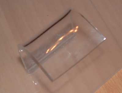

Da ich sie nicht alle einzelnd mit dem Heißluftfön biegen wollte habe ich sie kurzerhand in den Backofen gesteckt.
Ich habe sie auf einem Holzstück nebeneinadergelegt und mit einer Leiste beschwert, damit sie fest liegen. Das überstehende Ende wird, wenn das Plexi weich wird, schlapp herunterhängen.
So sahen sie aus, nachdem sie ca. 1/2 Stunde im Ofen bei 160° gebacken wurden.
Ich habe sie dann mit Sekundenkleber auf die Plexiplatte geklebt.

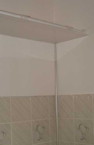

So sah das Regal vorher aus.

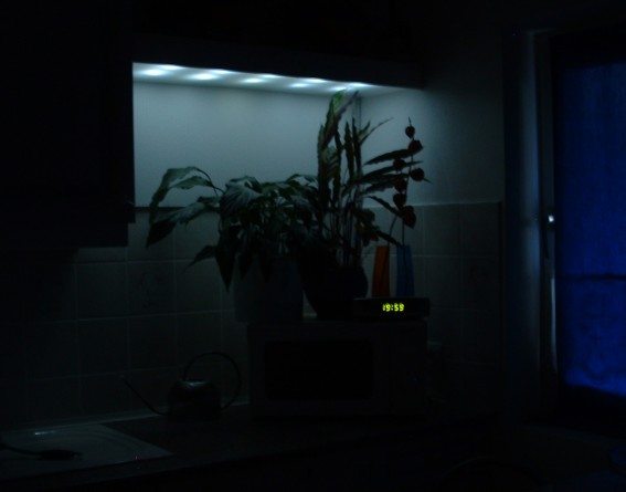

...und so im (fast) Dunkeln.

BTW: Ist denn durch das Abschleifen der LEDs der gewünschte Zustand erreicht worden, weil auf dem Bild sieht man ja doch noch Lichtpunkte, oder kommt das nur bei der Aufnahme so rüber?

Also ich denke mal: physikalisch unmöglich den Hotspot der LEDs wegzuschleifen.Die Fläche der Abstrahlung bleibt doch gleich!

Den Hotspot konnte ich natürlich nicht wegschleifen, aber er ist nicht mehr sooo deutlich. Man sieht ihn nur wenn man mit der Nase direkt unter dem Regal hängt.
