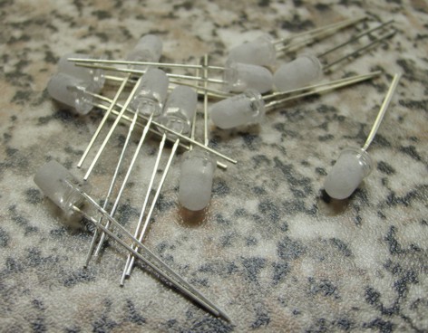

Abb. 4: LED's abschleifen
Zur Optimierung der Lichtverteilung die LED's anschleifen.

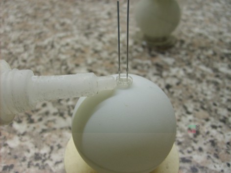

Abb. 7: LED's verkleben
Und LED's verkleben (Loctite)

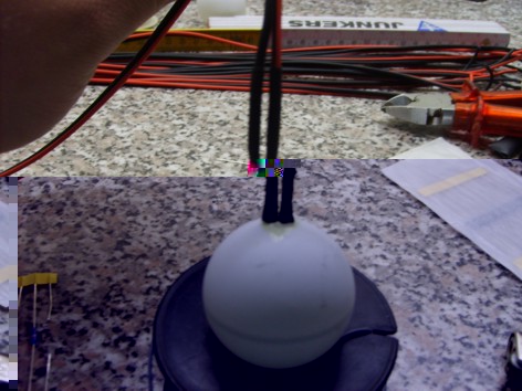

Den Schrumpfschlauch vorher über die Adern schieben. Der dicke Schrumpfschlauch ist 8mm mit Schmelzkleber wegen der Wasserdichtigkeit.
Abb. 15: Moodballs anlöten
Die vorgefertigten Moodballs an die Litze anlöten.

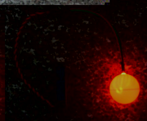

Hier ein bild der fertigen Kette, als Spannungsversorgung dient ein unstabilisiertes Netzteil mit 15V DC.
Abb. 23: Grün
Abb. 24: Rot
Abb. 25: Weiss
Durch die Toleranzen der Rainbow-LED's ergeben sich schöne Effekte je länger die Moodballs in Betrieb sind.
