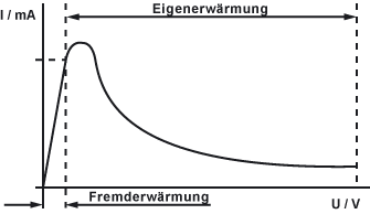

Zusatz:
Ein PTC heizt sich ab einer bestimmten Spannung selber stark auf und beeinträchtigt damit seinen eigenen Widerstand. Diese Spannung kann im Datenblatt nachgelesen werden, liegt aber meist sehr hoch. Bis zu dieser Spannung verhällt er sich ganz "normal" (reagiert nur auf Fremdwärme) Diese Eigenschaft wird in der Regeltechnik oft eingesetzt.
Diagramm zur Eigenerwärmung:
