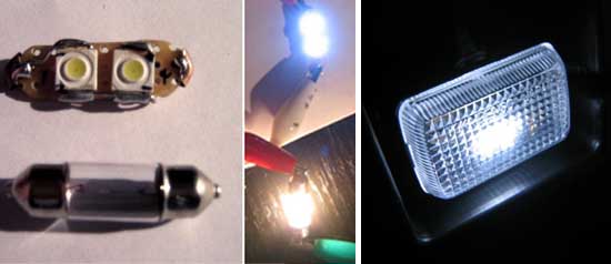

Eine LED-Helmfachbeleuchtung hab ich auch. Aber weniger als Styling-Gag als viel mehr eine Energiesparmaßnahme, da selbst so ein kleines 5W Glühlämpchen die Batterie so leer saugen kann, daß der Roller nicht mehr anspringt.
Da der Roller bereits ein Helmfachlicht hatte, brauchte ich nur das Leuchtmittel austauschen.
Viel Helligkeit und einen großen Abstrahlwinkel bieten die NovaLEDs*, die ich hier verbaut habe. Die subjektive Helligkeit ist, verglichen mit der Glühlampe, gleich geblieben. Nur hab ich jetzt natürlich das schöne weiße Licht (statt quittegelb).  8)
Ein kleines Stück Lochplatine ausgesägt, vorn 2 NovaLEDs (sehr große superhelle SMD-LEDs mit riesigem Abstrahlwinkel) in Reihe aufgelötet, hinten noch einen 82 Ohm (600mW) Widerstand zwischen + und der 1. LED.
Helmfach LED-Licht.jpg (18.2 KiB) 17751 mal betrachtet
