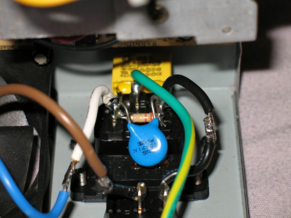

Hallo hat zwar nicht viel mit LED zutun,aber hoffe die Cracks können mir da trotzdem weiterhelfen.

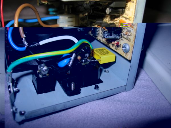

Habe gerade mein PC-Netzteil aus einen alten verrosteten in ein "neues" Gehäuse verbaut.
ich musste dazu, da ich bei der Demontage keinen Lötkolben hatte, einige Kabel duchknippsen.
Beim Einbau ins neue Gehäuse habe ich mir beim zusammen Löten überlegt, wozu der Aufbau eigentlich dient !
Dazu einige Bilder, der Aufbau ist direkt nach dem 230 Volt Eingang am PC-Netzteil. (Zu erkennen an dem Widerstand und dem Blauen und Gelben mir noch unbekannten Bauteilen)

Das sieht mir nach einem Entstörfilter und nach einem Blitz bzw Überspannungsschutz aus.
Das gelbe große Teil ist ein Folienkondensator und hält Störfrequenzen fern... Das blaue Teil sieht mir nach einem NTC / PTC Widerstand aus, der als Blitzschutz und überspannungsschutz dient.

ah ja vielen dank für die info !! muss jetzt nur noch die lötstellen isolieren und dann sollte es hoffentlich wieder funktionieren... :wink:

Das blaue ist ein VDR = Voltage dependend resistor = Spannungsabhängiger widerstand , der deint zum Übespannungsschutz.
Das gelbe ist ein Kondensator mit Widerstand bildet ein RC-Glied vermutlich zur entstörung.

Stimmt... Spannungsabhängiger R. Hatte mich vertan...sorry...aber Überspannungsschutz war zumindest Korrekt :wink: die kleinen blauen Dinger Knallen recht gut, wenn ein Blitz einschlägt...die werden meist förmlich Gesprengt :twisted:

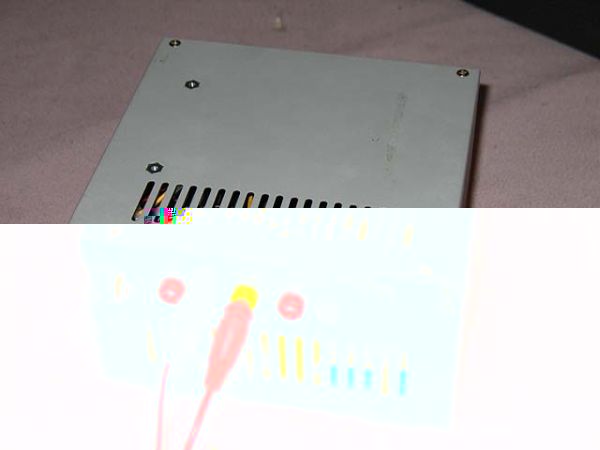

So mal ein kleines Update :D Im Netzteil wurden die Kabel isoliert und Bananenbuchsen eingebaut somit fertig zum einsatz ;)

Jop wirklich net schlecht, zum Testen sicherlich gut genug, zum betreiben von led leisten oder allg. leds, könnte das irgendwie störend sein, wegen größe und Lüfter, ansonsten gute sache.
