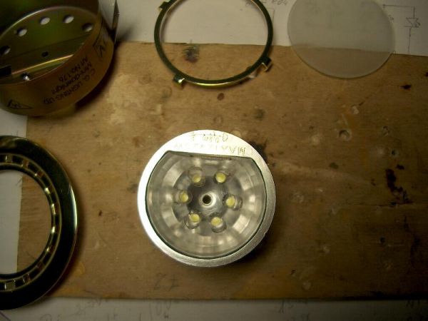

Hier auf dem Bild sieht man die 0,5 Watt Leds im eingebauten Zustand.

Willst Du die Leuchten verwenden?
Die Frage kommt deswegen, weil dies ganz aus Metall sind und eine gute Durchlüftung haben.
Dann brauchtest Du nur einen flachen Kühlkörper, so 5 - 10 mm dick, um die P4 draufzusetzen.
Damit würde dieser passen:
[url]javascript:popupWindow('http://www.leds.de/popup_image.php?pID=284&imgID=0')[/url]
wenn due die Kühlrippen etwas anpassen kannst.
Den Kühlkörper kannst Du von hinten Anschrauben, so dass das Gehäuse selbst noch bei der Kühlung hilft.
Den Reflektor musst Du nicht festschrauben, daher kann die Rückseite auch passend zum Kühlkörper abgeschnitten werden. Der Reflektor wird vom Glas und der Halteklammer sicher am Platz gehalten.
Die P4 macht beim Betrieb mit 350 mA wohl etwa genau so viel Licht wie meine Konstruktion. Ich denke da reicht eine dicke aus, wenn Du sie mit 700 mA betreibst.

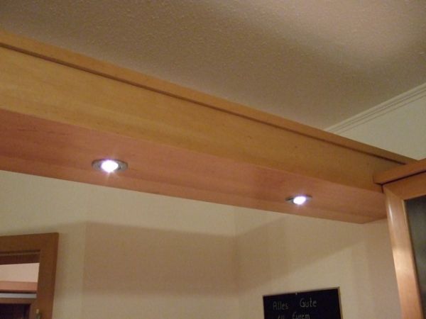

Das dritte Objekt der Begierde sind 3 Leds im Bar-Beleuchtungs-Holztram (innen hohl)

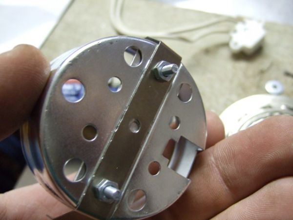

1. Wie befestige ich den "Haltebügel" mit dem der Pot im Rahmen hält?
- 2 Löcher sind schon im Topfboden und im Bügel sind sie gleich gebohrt.
2. Sailors Tipp mit der Aluplatte.
- 20x50mm Aluplättchen ausgeschnitten und ebenfalls die 2 Bohrungen rein.
3. Wie hält der Vorderteil mit Reflektor, Glasscheibe, Haltering am Topf?

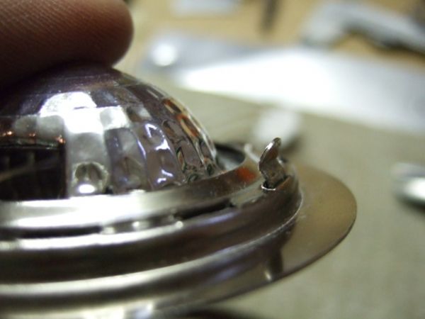

- 6mm von der Topfoberkante mit der Säge 2 Gegenüberliegende Schlitze rein,
und diese etwas reinbiegen.
Jetzt kann man den zusammengesteckten Vorderteil wie einen "Bajonetverschluss" reinstecken und durch verdrehen fixieren.
Hier die Tatortfotos:
Hier der "richtige" 6mm von Topfoberkante gemachte Schlitz, mit Zange reingebogen.
Ansicht von Innen mit Aluplättchen.
So siehts jetzt von aussen aus.
Hier sieht man die "Fixier"-Dinger die die Glasplatte, Haltering, Reflektor zusammenhalten.
Und hier sieht man den aus versehen auf 7,5mm und dann auf 6mm gemachten Schlitz mit "eingerasteten" Haken.

... und das artet dann immmer gleich in Arbeit aus!
Die Idee dem Bajonettverschluss ist spitze!

die P4s sind da.
Also zur Helligkeit :shock: :shock: :shock: !!!
Ich hab hier zwei Vergleichsfotos.
Belichtungszeiten hab ich drunter geschrieben.
Auslöser: 1/64 Sek.
Blende: F/2,8
Brennweite: 8mm
Belichtungszeit: 1/60 Sek.
Auslöser: 1/127 Sek.
Blende: F/2,8
Brennweite: 8mm
Belichtungszeit: 1/120 Sek.
