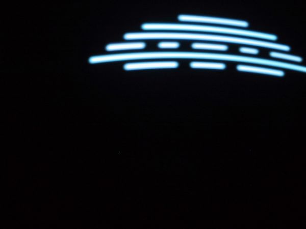

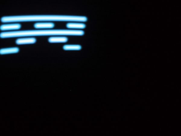

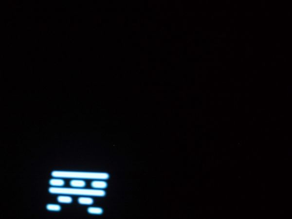

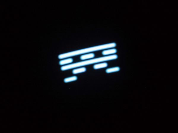

aber jetzt zu ein paar Bilder im betrieb
(in echt sieht das natürlich viele besser aus leider kann meine kamera nicht lange belichten und ich kann schlecht Fotografiren wen ich mit der anderen Hand das teil rumwackel )

Irgendwie werd ich nicht schau aus den Bildern? Kann mir das mal jemand erklären :lol:
Fr, 19.01.07, 00:06
Find Ich gut gemacht
Ist ja auch garnicht so schwer zu "programmieren" (wie ich dachte :P )
@Kosta schlafmütze..
soweit Ich weiss hat er die Platine da "hin" und "her" bewegt dadurch sieht man dann solche Muster...

Ich glaub man solte auch mal dazu sagen, dass man dieses Bild welches vn den LEDs erzeugt wird so richtig gut nur bei einem ganz bestimmten Frequenzbereich angezeigt wird.
Denn das Bild sollte nach Möglichkeit in der "Luft stehen" folglich, muss jedes mal wenn z.B. LED 1 an ist auch immer an der richtigen Position sich befinden. Ist die Frequenz zu hoch bzw. zu gering kommt entweder nur noch murks raus oder je nach dem dreht bzw. bewegt sich dann das Bild.

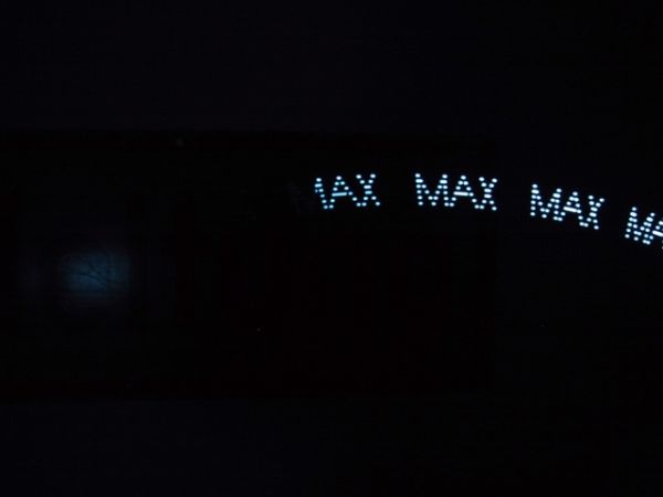

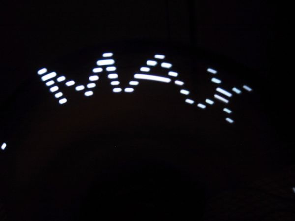

also wie ihr an dem schlechtem Aufbau schon erahnen könnt ist das nur ein Prototyp :wink:
aber Schrift gabs schon das problem wa nur wen man damit in der Hand rumm wackelt ist die Schrift immer einmal spiegelverkehrt und dann wieder nicht :roll:
also nicht sehr einfach zu lesen
aber ich hab das teil an mein Ventilator geklebt und dann ging das richtig gut :wink:
und hier noch mal mit der Hand
(übrigens mein real name )

Edit: Wie hast du es nun geschafft das du ein MAX lesen kannst also das es so angezeigt wird haste das an den Proppeler angepasst oder "wie" :P ??
