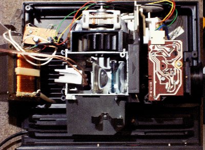

Ein Gesamtbild: Man kann erkennen wo hinten der Kühlkörper rausschaut!
Ein Bild von Oben mit den Linsen und der K2

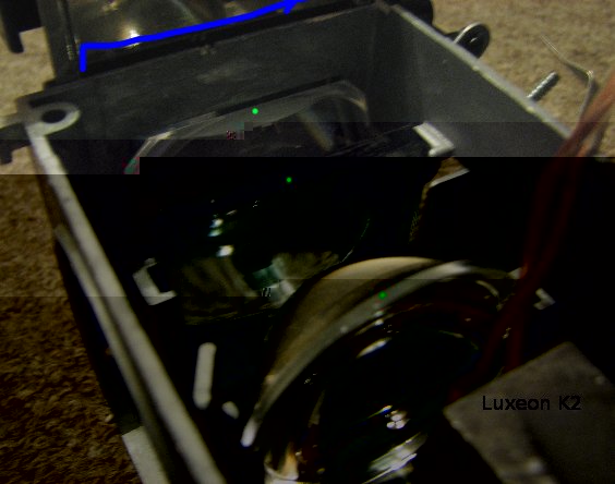

So irgendwer hat noch genauere Fotos von den Linsen gewünscht, hier sind sie:
Mit den Grünen Punkten habe ich nochmal die einselnen Linsen markiert und mit den blauen Strichen, wo das die ist.Eigentlich nur für euch, damit ihr besser die Linsen erkennen könnt. :wink:
