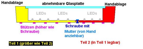

Mi, 03.01.07, 12:40
Warum willst du die Platte zweiteilen?
Bau doch einen modularen Rahmen mit Rändern, auf denen du die Platte dann auflegst.
Dann kannst du die Platte ganz lassen und bei Bedarf sogar stärker oder schwächer angeraute Platten auflegen.
Etwa so:
Berni
EDIT: Wenn du die Schnittstellen richtig abmisst, kannst du sogar die Kastenteile später geschickt ineinanderlegen und brauchst noch weniger Platz.
