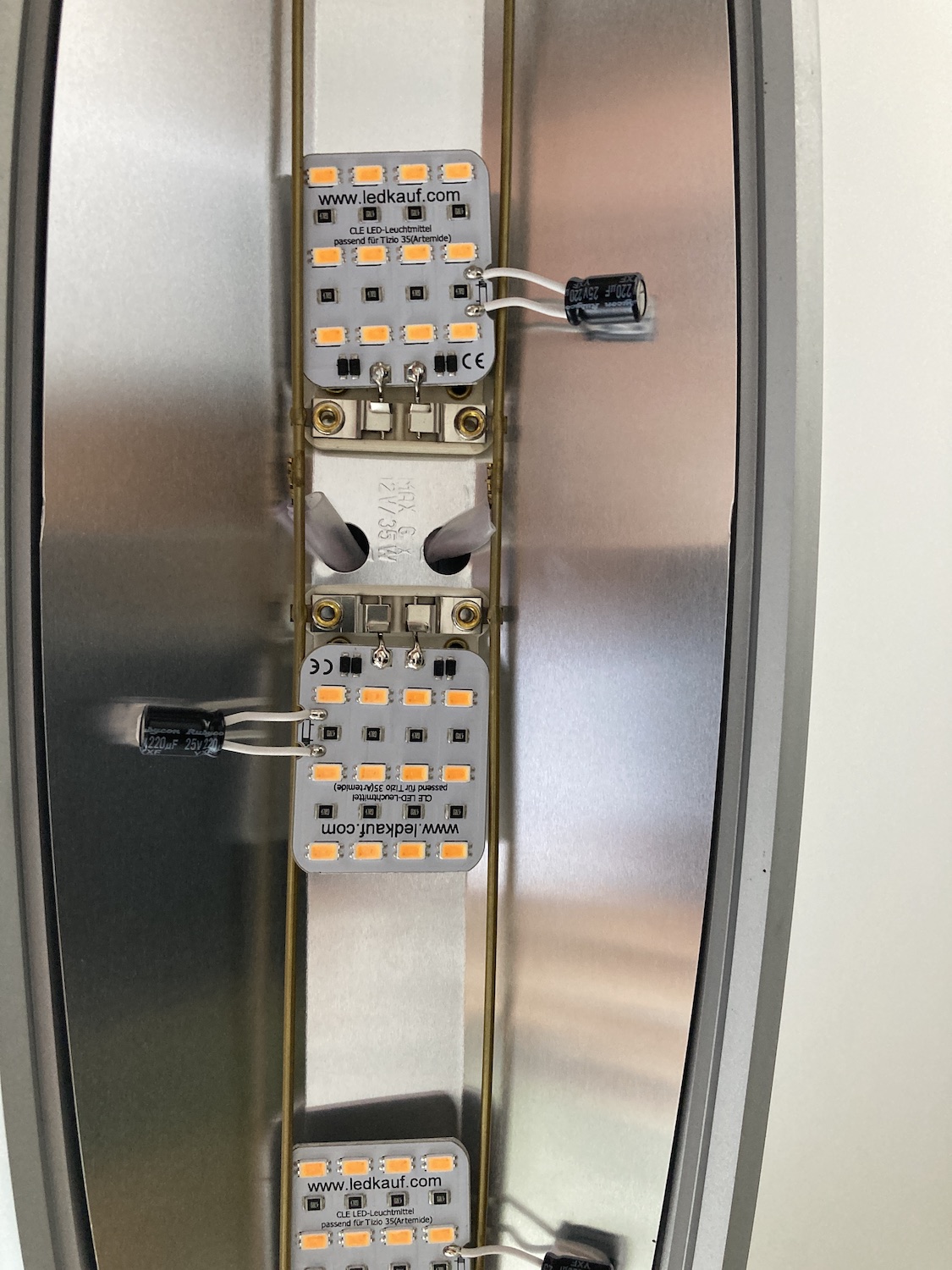

Auf der Rückseite ist noch ein Elko verklebt, dass sich dieser nicht überhitzt habe ich den gelöst und er hängt jetzt seitlich raus. Erhoffe mir dadurch eine längere Haltbarkeit und weniger Disco (wenn die Elkos überhitzen und durchgehen blickt es die Ganze Zeit. Ich las auf Amazon von jemand der für die Tizio LEDs einen neuen besseren Elko angelötet hat, die LEDs sind ja unkaputtbar).
Das Licht/Helligkeit ist genau wie davor, zumindest hat die Familie den Tausch nicht bemerkt :wink:

ich habe die LED‘s heute bekommen und sofort eingebaut. Der Trafo brummt, die Seile werden heiß und kein Licht.
Von daher hat es nicht funktioniert wie beschrieben. Da ich die LED’s ausgepackt habe, werde ich die wohl nicht umtauschen können.

StefanW hat geschrieben: Mi, 21.05.25, 15:27 Der Trafo brummt, die Seile werden heiß und kein Licht.
Entferne mal alle wieder bis auf eine und probier nochmal. Falls gut, Stück für Stück wieder einbauen und prüfen ob es noch geht. Falls nicht die einzelne gegen eine andere tauschen und prüfen. Klingt nämlich ganz nach Kurzschluss.
Hast du die LEDs verbaut wie erhalten, oder schon umgebaut wie oben von 3joern beschrieben?

habe alle seitlich mit Tesafilm isoliert und leicht seitlich wie beschrieben eingesetzt. Es war in der Tat ein Kurzschluss, da die LED’s von hinten Metallisch beschichtet sind. Jetzt funktioniert es. :).
