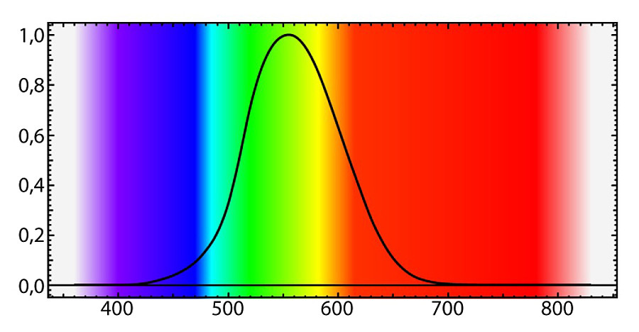

Die von dir erwähnten Bereiche sind für gute Farbwiedergabe ziemlich uninteressant. Wenn du dir die V-Lambdakurve (Empfindlichkeit des Auges abhängig von der Wellenlänge) ansiehst, erkennst du dies sofort:
Der Farbverlauf der Module entspricht dafür weitgehend dem natürlichen Licht. Der in den äußeren Bereichen hierfür notwendige Anteil bewirkt automatisch eine Verringerung der Effizienz.

Die Empfindlichkeit des Auges kenne ich, deswegen schrieb ich ja auch, dass das Weglassen von Violett den Wirkungsgrad steigern sollte.
Allerdings sind bei den 14 Testfarben nach DIN 6169 für die Bestimmung des CRI zwei Violetttöne (Aster und Flieder) dabei. Das sollte doch dann Punktabzug geben. Eben rein messtechnisch. Dass die Module optisch gut wirken (und dass auf dem Niveau Unterschiede in einem Privathaus irrelevant sind) will ich nicht bezweifeln. ... Muss ich beim Floristen beim nächsten Besuch berücksichtigen: Frau kriegt keine Astern.

Du kannst so viele Astern kaufen wie du willst. Ich glaube nämlich, dass du hier was verwechselst.
Licht mit Wellenlängen <400 nm werden zwar als violett wahrgenommen, das heisst aber nicht, dass die Farbe violett nur durch solche Wellenlängen zustande kommt.
Das Auge hat 3 Arten von Zäpfchen:
Diese werden zwar allgemein mit den Farben blau, grün und rot bezeichnet, tatsächlich decken sie aber jeweils einen sehr breiten Bereich des Spektrums ab. Nur die maximale Empfindlichkeit entspricht den 3 Grundfarben.
Bei deinen Astern werden Spektralbereiche so reflektiert, dass die Mischung im Gehirn zu violett zusammengesetzt werden (hauptsächlich blaue und rote Bereiche). Wenn du deine Astern mit einem 5700K-Modul beleuchtest, wird deine Frau keinen Unterschied zur Beleuchtung mit Sonnenlicht wahrnehmen.
Die Blütenblätter würden nur dann schwarz erscheinen, wenn sie ausschließlich Wellenlängen von <400 nm reflektieren würden - so etwas kommt in der Natur aber nicht vor.
