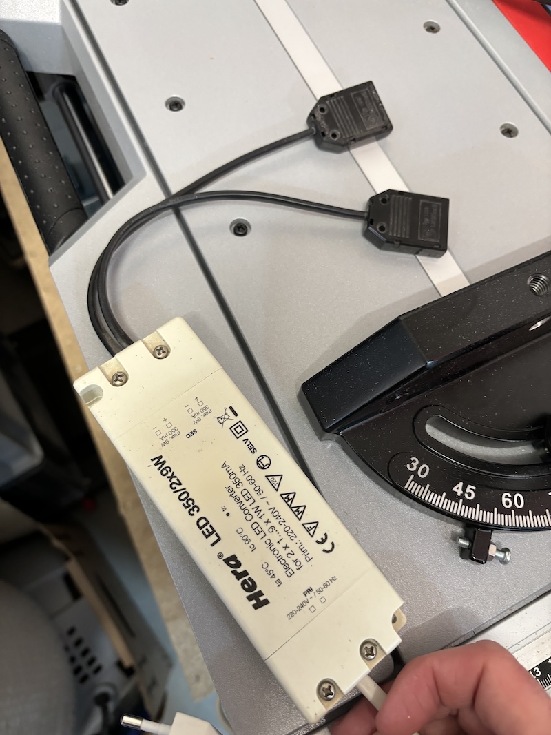

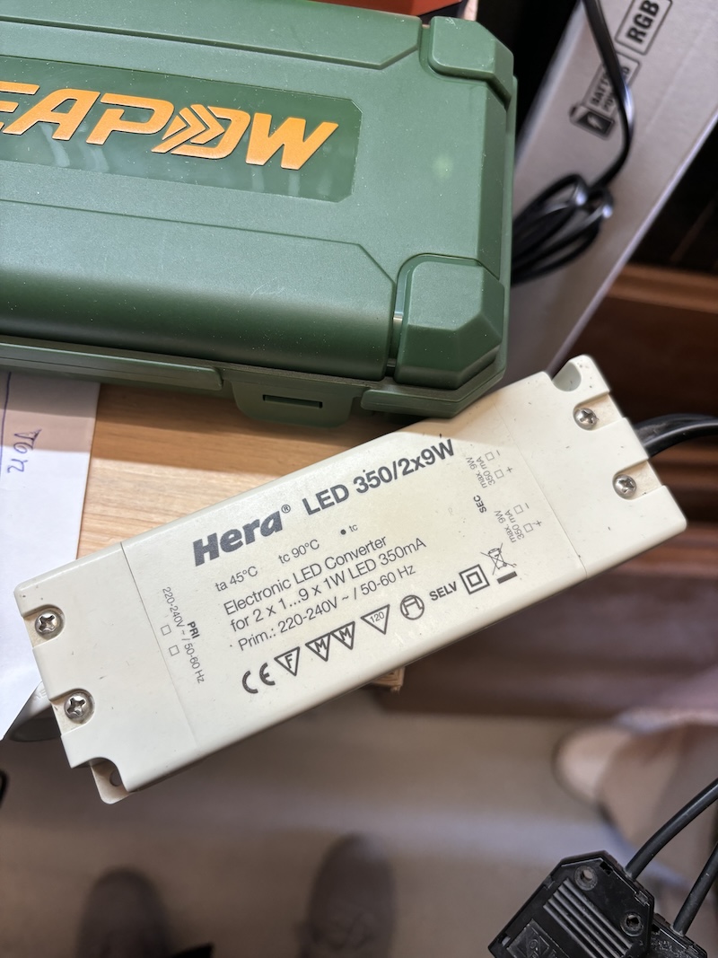

ich habe mir eben von den Schwiegereltern ein Netzteil zu den Spots geben lassen.
Nun bin ich mit meinem Elektronik-Latein etwas am Ende:
-> Beim Netzteil steht zwar der Input als Primär, aber kein sekundärer Ausgang.
Wenn ich an den Pins nachmesse, komme ich auf merkwürdige Werte:
Stelle ich den Multimeter auf Wechselstrom, kommt am einen Ausgang 0,2V, am anderen 10V, am nächsten 19V raus.
Wenn ich den Multimeter auf Gleichstrom stelle, kann ich gar nichts messen.
Bei den Netzteilen stecken manchmal solche Jumper drin, die brücken.
Habt ihr ne Ahnung, wo ich ansetzen kann, herauszufinden, mit welcher Spannung die LEDs laufen oder wie ich weiter vorgehen soll?

Mo, 26.02.24, 10:37
Das Netzteil besteht aus 2 Stromquellen. Jede liefert 350 mA und kann dabei eine Spannung von etwa 3 Volt bis etwa 27 Volt bereitstellen.
Das ergibt sich aus den Angabe "2 x 1 ... 9 x 1 Watt LED 350 mA".
Ubersetzt: 2 Kanäle mit je 3 Volt (1 LED) bis 27 Volt (9 LED) bei konstant 350 mA Strom.
Der Spannungsbereich wird dabei etwas unter 3 Volt anfangen und etwas über 27 Volt enden da über einer LED nicht exakt 3 Volt bei 350 mA abfallen, das können je nach Typ und Umgebungsbedingungen auch ca. 2,9 Volt oder ca. 3,1 Volt sein.
Wenn das Panel mit 4 LED angeschlossen ist solltest Du dort also etwa 12 Volt Gleichspannung messen wenn alle 4 leuchten.
