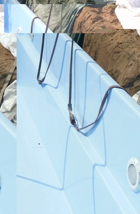

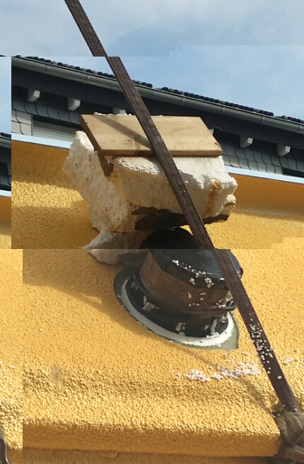

Anbei nochmal ein paar Bilder:
LED, hinten schwarzer Kunststoff, kommt ein Kabel raus, blau, braun, Erde. Keine Aufschrift.
Vorne Glas, außenrum weißer Kunststoff.
Mittlerweile sind vor dem Glas 35000 Liter Wasser und auf der Rückseite 25 Tonnen Beton. Das erschwert weitere Detailaufnahmen.

Mi, 08.08.18, 08:14
Gnosius hat geschrieben:Anbei nochmal ein paar Bilder:
So langsam kommt Licht in die Sache. "Erde" weißt du, weil es grün/gelb ist?
