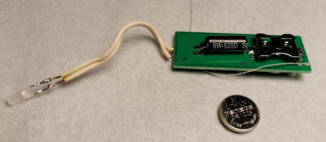

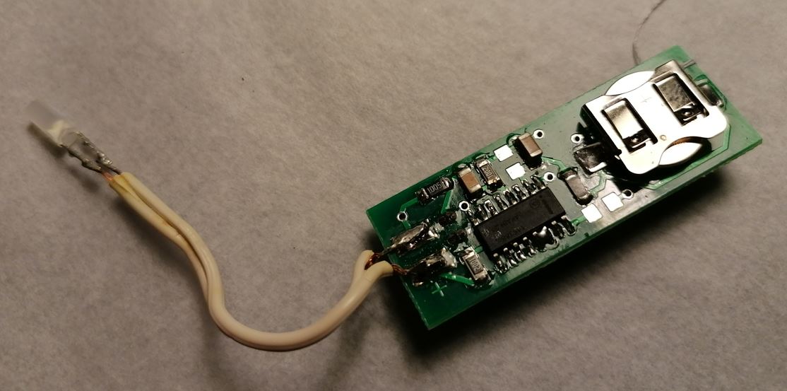

Seid mir gegrüsst,
an die Experten, die hier mehr machen als ne LED zu tauschen, so wie ich ;)
Kennt einer dieses Bauteil (ausser Batterie) bzw, weiss in welcher Kategorie, man solch ein Bauteil oder Bauteile gleicher
Funktion zu finden ist? Was ist das, wie heisst es genau?
sind 2x cr 1225 3V Batterien.
Merci, für eure Mühe.
LED_ Bauteil_Cup2.JPG (84.06 KiB) 28540 mal betrachtet
LED_ Bauteil_Cup.JPG (66.26 KiB) 28540 mal betrachtet
Mi, 09.11.22, 15:54
Wenn du die Aufschrift auf dem IC (das schwarze Bauteil mit den vielen Anschlüssen) lesen kannst (ist auf dem Foto nicht hinreichend gut erkennbar) und uns mitteilst dann vielleicht...
Mi, 09.11.22, 17:18
... oder einen Namen vom Gehäuse...
Könnte ein Fernschalter sein, z.B. für ein Garagentor.

Do, 10.11.22, 09:06
Salut,
merci, damit wurde die kleine LED gestartet, die dran ist.
Hoffe man sieht mehr...
Viele Grüsse euch.
Do, 10.11.22, 09:53
Wenn ich das richtig erkenne ist es ein 4538 (Monoflop: https://www.reichelt.de/monostable-lp-s ... 18527.html). Wird normalerweise dafür verwendet, dass die LED nach einem 'Start' (z.B. per Taster) einige Zeit (hängt von den weiteren Bauteilen auf der Platine ab) leuchtet und dann (quasi selbständig) wieder abschaltet. Der typische Begriff dafür ist Nachlaufschalter. Die 'Nachlaufzeit' kann einige Sekunden oder auch (viele) Minuten lang sein.
