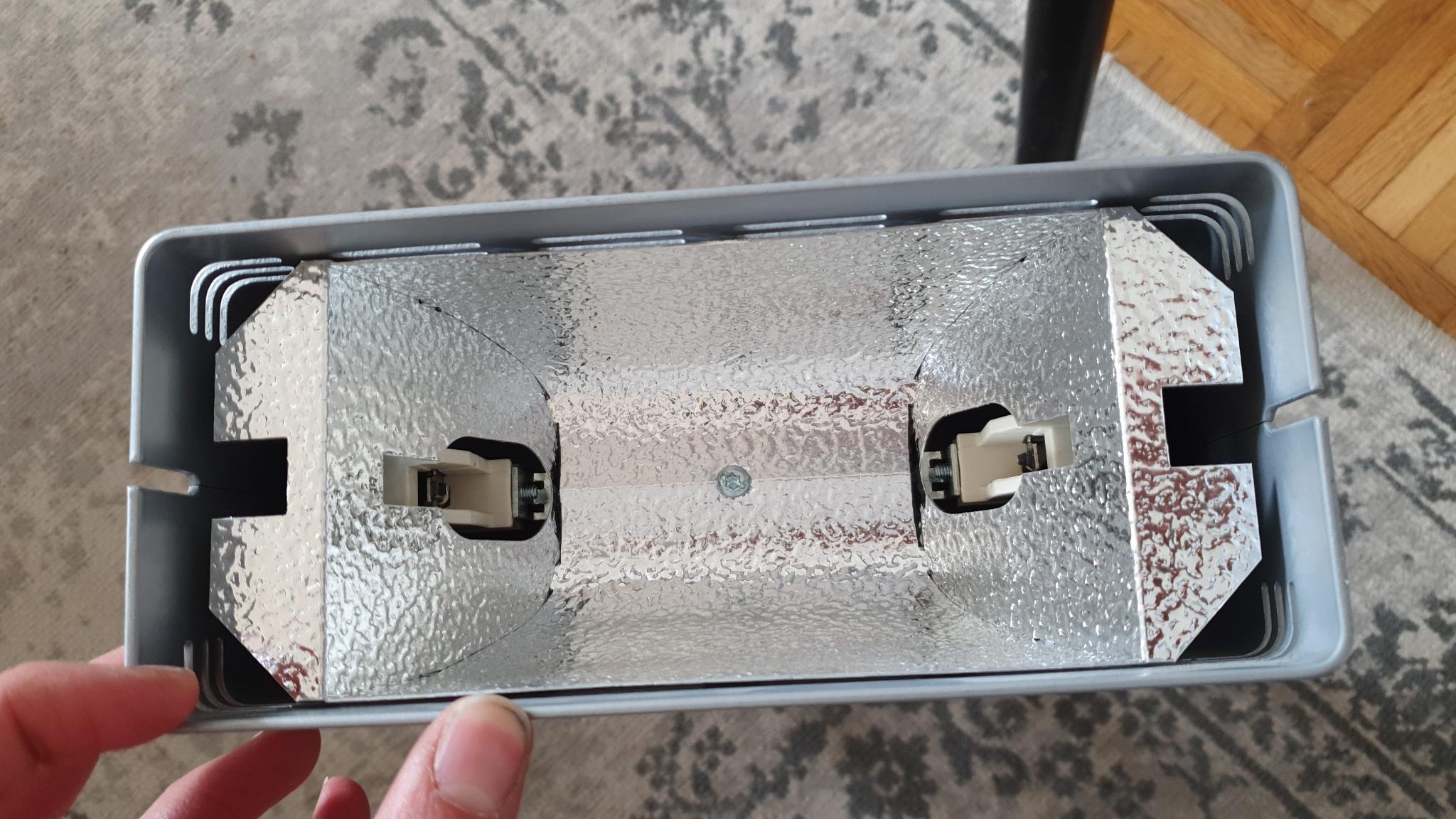

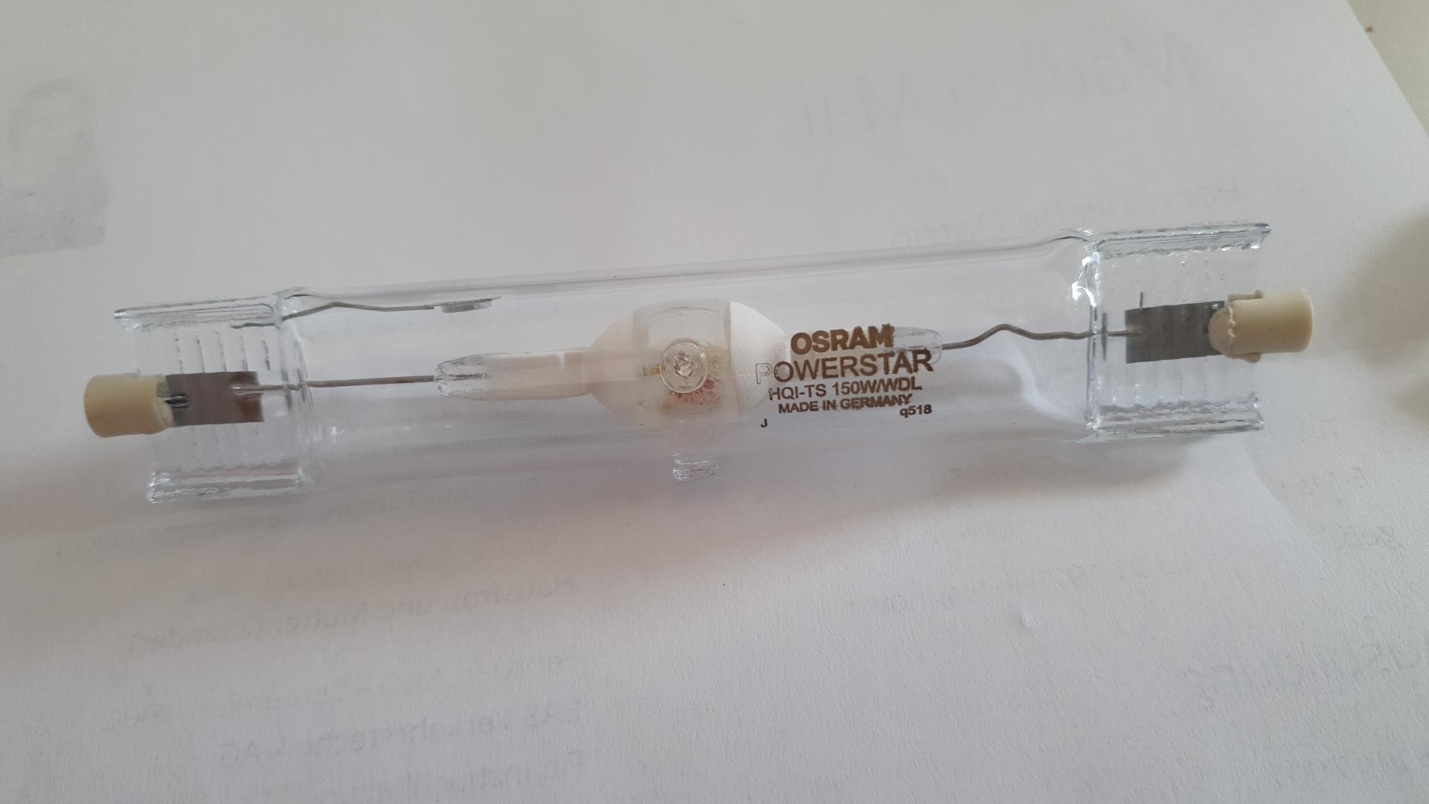

Wir haben HQI Strahler der Firma LTS (SLA 15002) mit 150W Osram Leuchtmittel.
Für Messen haben wir 10 Strahler im Einsatz, allerdings sind neben den hohen Stromkosten auch hohe Wärmeentwicklung die Folge,
was im Sommer kaum auszuhalten ist.
Gibt es mittlerweile eine Möglichkeit, diese Strahler auf LED umzurüsten?
Für den R7S Sockel habe ich LEDs gefunden, aber mir scheint hier ist RX7S oder RX7S-24 (?) verbaut? Leider finde ich auch keine Übersicht wo diese Sockel erklärt sind. Die R7S LEDs scheinen nicht breit genug zu sein. R7S hat 118mm, wir bräuchten wohl 135mm.
Danke für Eure Mühen.

Nein. Eine 'Umrüstung' ist nicht machbar. Es gibt zwar durchaus LEDs die auch um die 12500 lumen schaffen (z.B.: https://www.digikey.de/de/products/deta ... 0G/5124980 oder man nimmt z.B. 3 solche: https://www.leds.de/nichia-chip-on-boar ... 30662.html damit käme man etwa auf die doppelte Effizienz der HQI ), aber die sind wesentlich größer und brauchen ordentlich Kühlung. Und natürlich eine ganz andere elektrische Ansteuerung als HQI Metalldampflampen.
Anders gesagt, es ist machbar mit LEDs ähnliche Strahler zu bauen, aber nicht (mit sinnvollem Aufwand) HQI Strahler auf LED umzurüsten.
