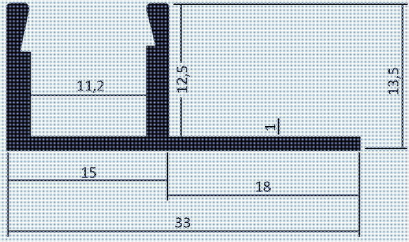

Ich habe einmal ein Bild des Profil angehängt. Innen sind es genau 11,2 mm.
Bunt mus das Licht nicht sein, aber die Farbtemperatur zwischen kaltweiß / warmweiß zu verändern, wäre schon toll.

- Screenshot 2021-11-13 at 05-56-41 LED Aluprofil T77 silber 12mm Fliesenprofil + Abdeckung Abschlussleiste Bordüre Fliesen f[...].png (20.24 KiB) 6632 mal betrachtet
CCT (warmweiß bis kaltweiß veränderbar) ist bei eigentlich allen mit bekannten Controllern stufenlos einstellbar. Bzw. ist das natürlich quantisiert und nicht analog, aber ich denke, dass ist das, was du suchst. Parallel anschließen ist auch kein Problem. Z.B. einfach über WAGO-Klemmen, wenn der Controller nur 1 Ausgang für CCT hat.
Netzteil einfach Leistung des LED-Bandes * Länge + 10% Sicherheitsreserve. Wir nutzen nur MEANWELL HLG Netzteile, da einfachere Typen auch gern mal summen oder pfeifen, wenn da ein LED-Controller nachgeschaltet ist.
