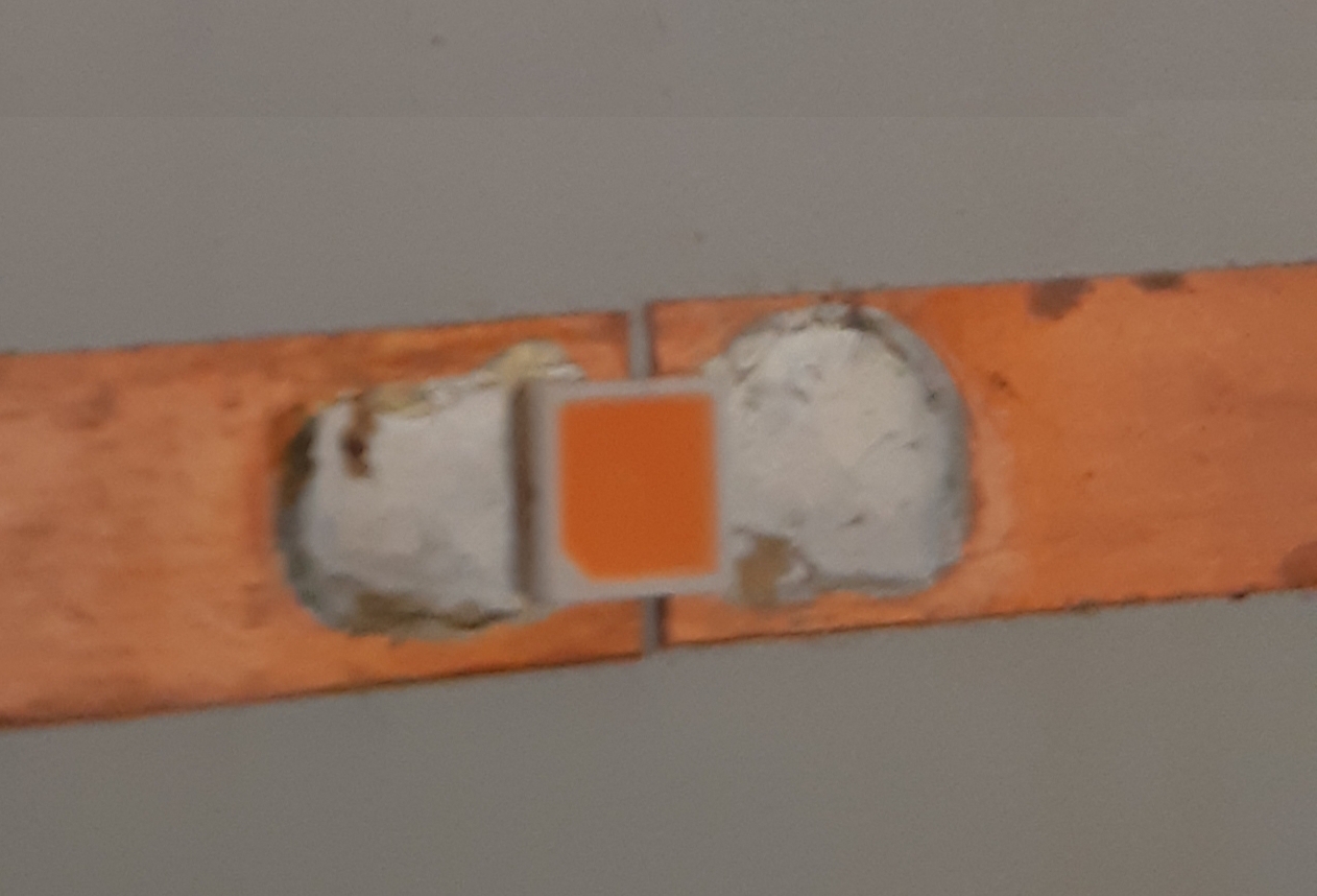

Fr, 02.04.21, 15:21
Inzwischen sind es noch einige Jahre mehr geworden, aber anscheinend habe/hatte ich Glück... Meine sehen immer noch gut aus. Aktuelles Foto
Fr, 02.04.21, 15:37
Selbst das Kupfer ist nicht nennenswert angelaufen. Spricht für eine trockene Umgebung.
Die 5mm-LEDs, die ich mit 57% Nennstrom betreibe, zeigen auch keinerlei Verfärbungen auf.

Normales Wohnzimmer. RH etwa 40-65%.

Die SMDs im ersten Beitrag waren als Innenraumbeleuchtung meines KFZs eingesetzt. Da sieht es ohne Garage schon etwas anders aus.
Die sind damals durch 757er von Nichia ersetzt worden und das Ganze ist mit einer Schicht Parkettlack auf Wasserbasis geschützt.
Sehen heute noch aus wie am ersten Tag und machen den Innenraum schön hell. :D
