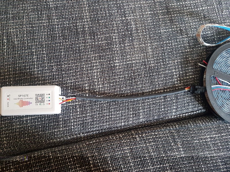

Möchte nur die led streifen leuchten sehen. Habe eben ein netzteil gefunden und angeschlossen an den sp07e controller, sobald ich die leiste mit dem controller verbinde geht das blaue licht vom netzteil aus.
Komischerweise passiert es nicht mit der kaputten leiste, blaues licht leuchtet und streifen geht an
Habe auch ein anderes netzteil getestet, gleiche reaktion, kaputter streifen funktioniert und mein neuer streifen geht nicht

Kann es sein das dass Kabel am controller falsch verbunden sind?
Sooo, hab den controller neu verkabelt, jetzt klappt alles, ausser das rot und grün beim auswählen andersrum erkannt werden.
Für welche zwecke muss das grüne und blaue kabel angeschlossen werden?

Grün & Blau sind Data & Clock. Beim anderen Streifen sind es wohl gelb und weiß. Am LED-Band sollte gelabelt sein, welche Farbe für was steht, bzw. sieht man, wo welches Kabel hingeht.
Sind das WS2801?
Wenn rote und grüne LEDs vertauscht sind, stimmt deine Konfiguration im Controller nicht. Anstatt RGB dann mal GRB probieren.
Sind das WS2801?
