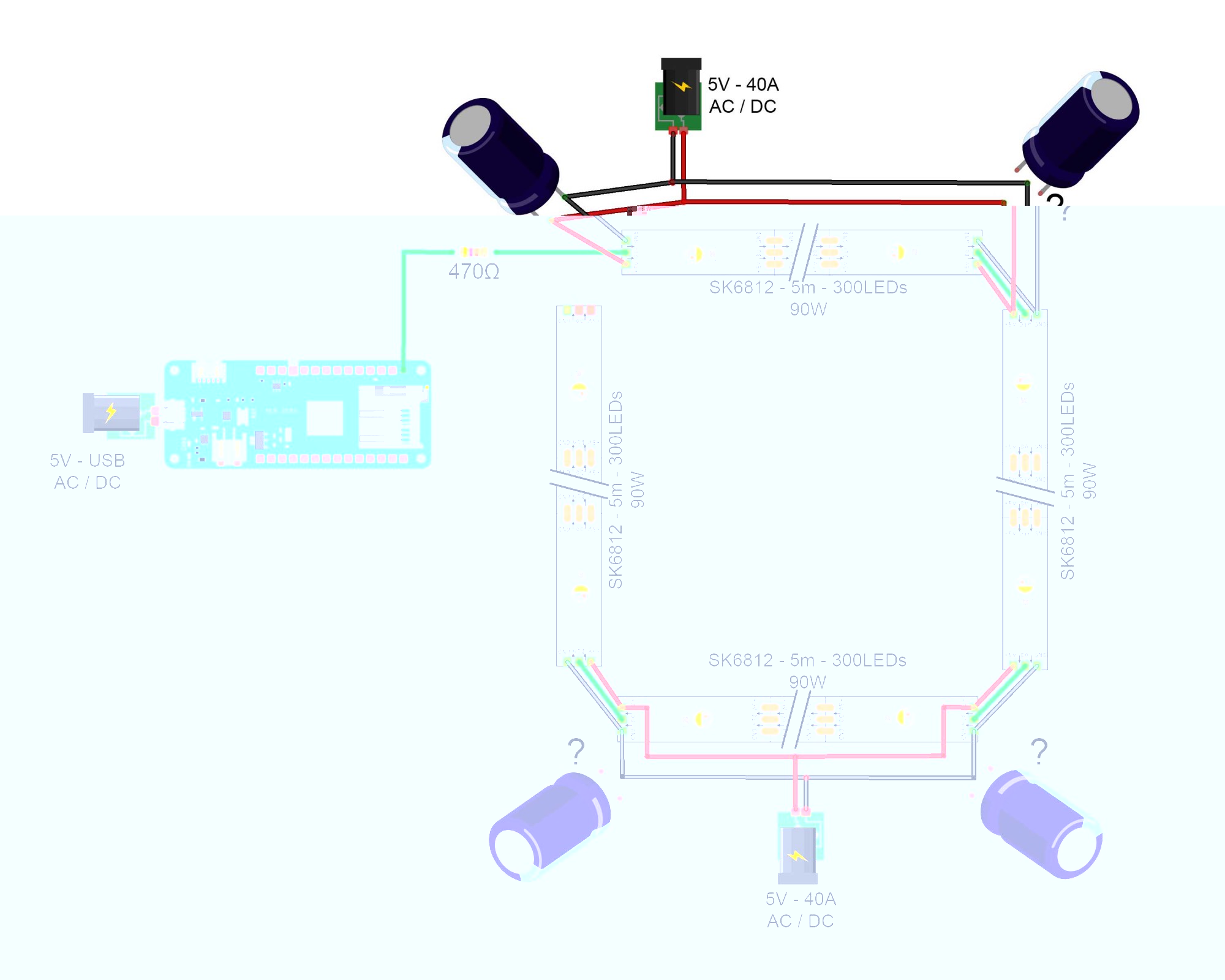

Ich habe mal eine Schaltung gemacht, so wie ich es durch meine Recherchen verstanden habe.
Nur muss bedacht werden, das der Controller und alle 3 Netzteile sich in der nähe der ersten (bzw. letzten) LED befinden
Könnt ihr mir sagen ob das grundsätzlich funktionieren würde?
und ob das mit dem Widerstand, den Kondensatoren, den Einspeisepunkten so hinhaut?

Hallo cerberus82, welcome on board.
Was mir als erstes aufällt: Vom Arduino zum erstem LEDStrip geht nur eine einzige Leitung (mit den 470 Ohm).
Da kann kein Strom fließen. Wie bei einem Vogel auf der Hochspannungsleitung. Da passiert nix.
Ergo: GND vom Arduino mit GND vom ersten LEDStrip verbinden. Nun haben wir einen Stromkreis und die Ansteuerung funzt.
Zum 470 Ohm Widerstand: Macht Sinn. Sonst könnte die erste LED bei ungünstigen Potentialdifferenzen beschädigt werden.
Noch auffällig: der vierte Strip (im Uhrzeigersinn) hat nur einseitige Einspeisung. Besser 2seitig, wie die anderen auch.
Ansonsten sieht das Konzept für mich schlüssig aus.
Zu den Kondensatoren: Glaubensfrage. Schadet nicht, aber ich glaube nicht daran.
Zum Querschnitt der Kabel zum Einspeisepunkt:
Je niederohmiger desto besser. Rechenaufgabe.

Wäre es besser, jeden LED Streifen einzeln mit Strom zu versorgen, also 4x 20A anstatt 2x 40A?
Ja. Auf alle Fälle. Um 40A über mehrere Meter halbwegs verlustfrei zu transportieren kannst Du Kabel in der Stärke von Auto-Starthilfekabeln vorsehen...
Bei 1200 LEDs solltest Du über eine parallele Ansteuerung der 4 LED Streifen nachdenken. Sonst flimmert es ggf. ziemlich, weil deine Framerate nur noch bei ca. 20 FPS liegen würde.
Also wenn der Leistungsverlust-Rechner, den ich benutzt hab, richtig funktioniert hat, werd ich mir etwas anderes überlegen müssen...
Da kommen bei 10m (um Verluste unter 5% zu erreichen) Kabelquerschnitte raus, die vollkommen absurd sind. Das funktioniert schonmal so garnicht. Vielen Dank für den Hinweis, das war mir nicht klar.
Auch ein sehr guter Hinweis, hatte ich so auch nicht auf dem Schirm. Da der RGBW Streifen ja auch noch 1 Byte mehr pro LED hat wird die Latenz beim schreiben nochmal signifikant größer als in der Beispielrechnung auf der von dir verlinkten Seite....
Demnach kann ich mit einer Datenleitung nur 416 LEDs am Stück betreiben bevor die framerate unter 30 fällt. :( (vorausgesetzt man verwendet 50% CPU zeit zum Erzeugen des frames und 50% zum schreiben)

Di, 26.11.19, 09:07
als anders herum und es durchaus auch Leds gibt, die mit 24V und mehr laufen.....
Nein. Jede LED braucht (je nach Farbe) immer zwischen 2 und 3.5V. Leds mit 24V sind schon Serienschaltungen von mehreren LEDs. Da Du aber jede LED einzeln ansprechen willst, ist eine Spannung > 5V nicht sinnvoll. Und wenn Du die Möglichkeit hättest, an jeder Ecke ein Netzteil zu positionieren, wäre das ja auch kein Problem. Die 5% Verlust musst Du hier auch nicht einhalten. Das gilt nur für direkt betriebene LEDs (wie z.B. Standard-LED-Leisten für 12V oder 24V). Bei den digitalen LEDs ist schon eine Stromregelung drauf, die für die richtige Spannung der LEDs sorgt, so dass diese auch mit 3.5V noch funktionieren (laut Datenblatt: https://blinkinlabs.com/wp-content/uplo ... asheet.pdf ). Ich würde aber nicht unter 3.8V gehen. Das sind aber immer noch rund 20% Verlust bei 5V...
