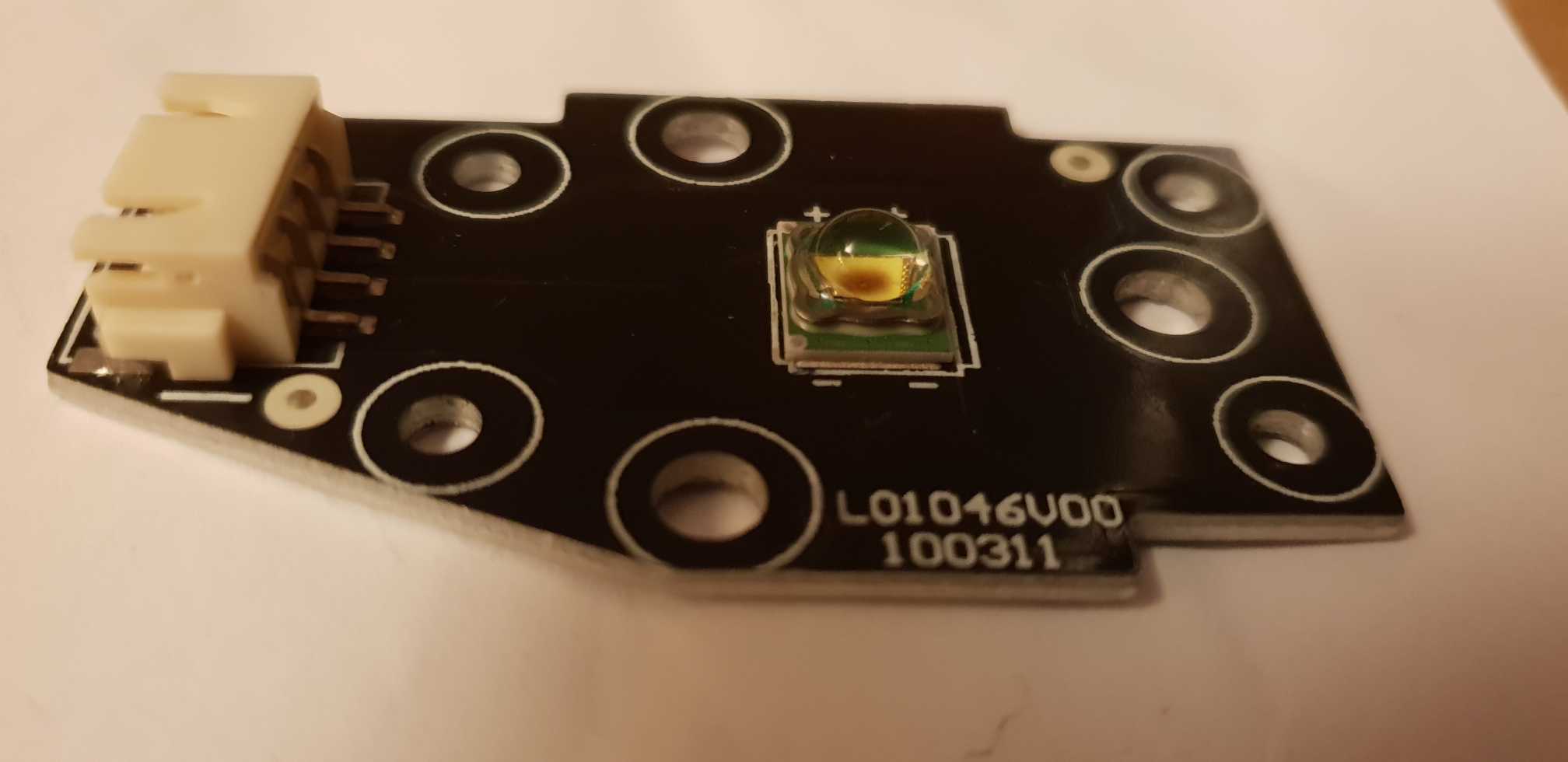

Vielen Dank für die Antwort. Die Fotos von der LED und vom Treiber sind dabei.
Die Teile sind in einem Moving Head der Firma Showtec eingebaut. Es handelt sich um den Typ indigo 150 V2.0
Die LED ist auf einer Aluplatte (siehe Foto) diese ist dann auf einem großen Kühlkörper und mit einem Radiallüfter versehen.
Auf dem Foto der LED erkennt man deutlich den braunen Fleck im Zentrum.
Das Gerät ist soweit i.O. deshalb meine Idee nur die LED zu ersetzen.

Ich schätze mal, dass ich soeben die originale LED ausfindig gemacht habe. Es ist die Luminus SST-50:
https://www.mouser.de/new/Luminus-Devices/luminusSST50/
Allerdings ist sie nicht mehr lieferbar. Evtl. noch Restbestände über ebay oder sonstwo.
Die Effizienz ist Stand heute unterirdisch; mit 100Lm/W bei Nennstrom 1,75A.
Und mit 3,75A (Erlaubt sind 5A) sicherlich erheblich darunter.
Überlassen wir es Sven74, den einfachen Weg zu gehen mit dem 1:1 Ersatz.
Oder mit der XHP70.2 bzw. mit der Luxeon M einen neuen Weg mit Bastelarbeit zu beschreiten.

vielen Dank für eure Hilfe. Ich habe nun die von euch vorgeschlagene CREE XHP70.2 genommen. Leider war auf die Schnelle bei der geringen Stückzahl nur die 5000K Variante verfügbar. Musste die Platine etwas verändern, da das Solderpad etwas anders von den Abmessungen ist. Habe den Probelauf nun abgeschlossen. Man sieht einen kleinen Farbunterschied durch die 5000K. Das Originalweiß ist etwas blauer. Das macht soweit nichts, die Helligkeit ist nahezu identisch. Habe die Stromaufnahme und die Temperatur während des Probelaufes gemessen. War alles im normalen Bereich. Nun muss sich der Movinghead nur noch im Alltag bewähren.
