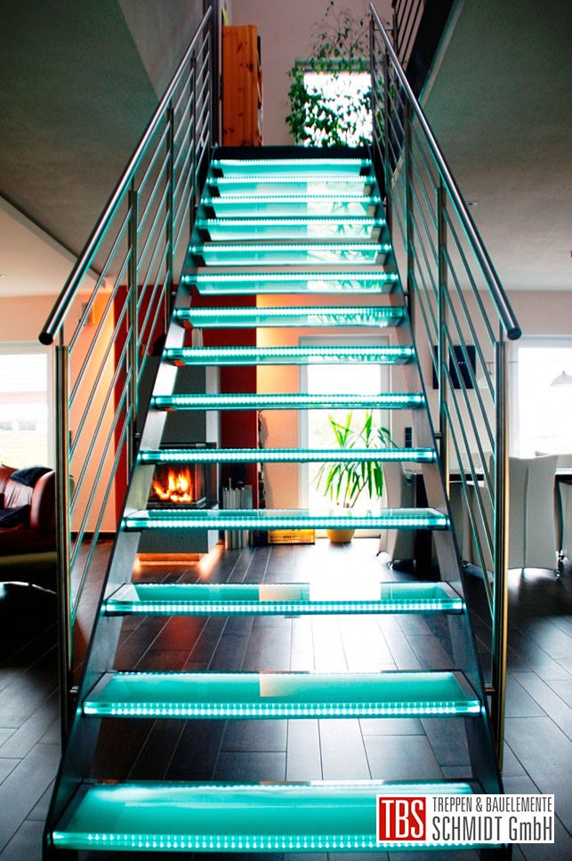

Der kürzeste Abstand Wange zu Treppenstufe ist von der Rückseite der Treppe --> siehe TBS Schmidt GmbH, Glastreppe Nürnberg G 105, Bild Nr. 1 (maximaler Zoom: STRG + Maus Scrollrad nach oben):
An der 2. untersten Stufe sieht man einen etwas helleren Fleck. Das könnte das Kabel sein, welches von der Unterseite der Wange zur Treppenstufe abzweigt. Das Kabel könnte auf der Unterseite der Wange aufgeklebt oder in einer Nut versenkt worden sein.
