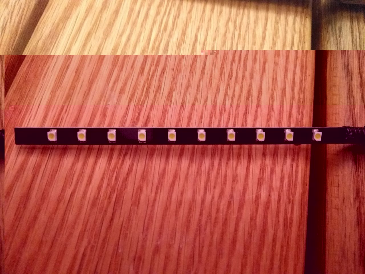

ich bin neu im Forum. Und hoffe, dass Ihr mir mit meinem kleinem Projekt weiterhelfen könnt. Ich möchte dieses LED Röhrchen (gibt's zu hauf zu kaufen) eigentlich für den Laptop gedacht, nachbauen und mit einem Taster ausstatten.
Ich bin heilos überfordert, ich schreib einfach mal meine Fragen runter...
- was ist das für eine Grundplatte, wo bekomm ich sowas her?
- kann man erkennen was das für bestimmte LED's sind?
- wie geh' ich am Besten vor, wenn ich das nachbauen möchte?
- um das Licht zu streuen, welches Material könnte man dafür benutzen?

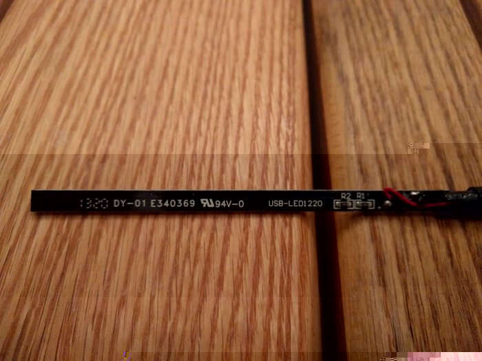

Hallo Gärtner,
die "Grundplatte" ist eine Platine oder elektrische Leiterplatte, englisch "printed circuit board". Die kannst du selber herstellen oder von einem Dienstleister fertigen lassen. Beides ist aber mit einigem Aufwand verbunden.
Welche LEDs da verbaut sind (im Sinne von Hersteller und Typ) könnte man nur sagen, wenn auf den LEDs ein Aufdruck vorhanden ist, aus dem das hervorgeht. Was hier eher unwahrscheinlich ist. Aber wenn du wirklich komplett etwas selbst bauen möchtest, braucht dich das ja nicht groß zu interessieren, was in dem Fertigprodukt verbaut ist. Vermutlich sind das sowieso irgendwelche no-name-China-LEDs die du gar nicht einzeln kaufen kannst, zumindest nicht in kleinen Stückzahlen. Für einen Eigenbau würde man sowieso was besseres kaufen.
Ein geeignetes Material zum Streuen von LED-Licht ist satiniertes Plexiglas.

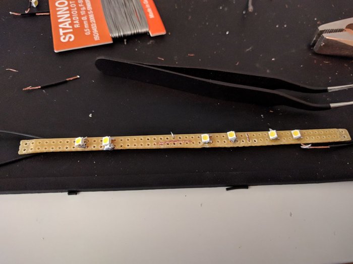

Aber wenn ich's recht verstehe, geht es hier eher darum, ein wenig zu basteln und zu lernen. Mit Platinen ätzen brauchst du sicherlich nicht anfangen. Die einfachste Variante dürfte sein, eine fertige Lochraster- oder Streifenplatine als Grundlage zu nehmen und bedrahtete 5-mm-LEDs daraufmit Vorwiderstand zu betreiben. Wenn du SMD-LEDs verwenden willst (wie in der Beispielleuchte), ist die Tiffany-Technik eine Verarbeitungsmöglichkeit. Wie soll denn die Stromversorgung stattfinden, trotzdem über USB? Ohne Anmeldung über den Datenbus darf man m. W. nur 100 mA entnehmen, wobei das eine Powerbank vermutlich nicht überprüfen wird.

also ich habe mal ein wenig rumgebastelt und wahrscheinlich ein wenig unorthodox die LEDs verlötet. Ich hoffe, dass hier nicht gleich Buh-Rufe und Steine geworfen werden :roll:
LED Lochplatte
LED Lochplatte

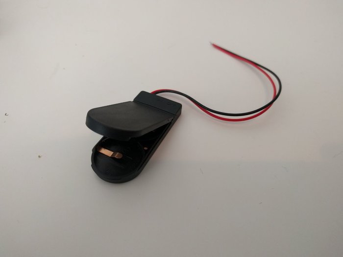

Wunderbarer Tipp :wink: ... Ich hab die Stromversorgung über 2 Knopfzellen gemacht und so nem Gehäuse
Batteriegehäuse
Batteriegehäuse

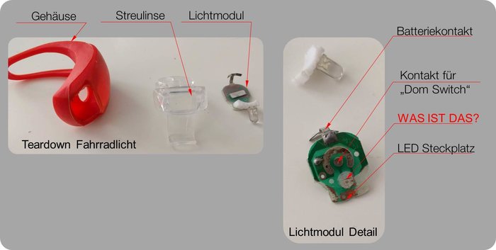

Nochmal als Benchmark...Ich hab ein noch rumliegendes Fahrradlicht auseinander gebaut. Ist ja vom Aufbau genau so wie ich es haben will. Ein "Switch", Batterieversorgung, LED's & "???".
Auf der Platine war ein bisschen weißer Kunststoff drauf, den hab ich vorsichtig runtergekratzt, aber irgendwie ist darunter nichts gewesen (klingt komisch-is' aber so ;)...
Teardown Fahrradlicht
Also meine Frage, wie wird das hier bereitgestellt, dass bei Knopfdruck (is ja nur nen kurzer Impuls), dass Licht angeht (und es gibt/gab sogar einen Blink-Modus)...Verrückte Sache...;)

So, 22.04.18, 10:15
Also ich kann auf den Bildern nichts entscheidendes erkennen. Aber ich bin sicher da gibt es was, vielleicht auf der Rückseite.
[Ironie] Seit geraumer Zeit gibt es eine Geheimwissenschaft, nennt sich Elektronik. Macht so seltsame Dinge, wie laufende Bilder an der Wand. Kann man auch für vieles andere Verwenden [/Ironie]
Im Ernst, da wird eine kleine Toggle-Elektronik verbaut sein. Dazu braucht es nicht viel, gibt es vielleicht auch als 4-Pol SMD-Chip aus China. Musst du nochmal suchen. Da es auch blinken kann, vermute ich einen µC dahinter, aber Größe und Prinzip bleibt dasselbe.
So, 22.04.18, 14:10
Glaube ich nicht.
Siehst Du da irgendwo einen Schalter oder Taster?
Wahrscheinlich wird nur mit dem transparenten Plastikschieber mit integrierter Streulinse das Stückchen Blech des Batteriekontaktes an die Batterie gedrückt.
Das Bauteil mit der Beschriftung "Was ist das" könnte ein Poti sein. Ein Poti ist auch nur ein Widerstand, aber einstellbar.
Die ringförmige Leiterbahn oberhalb könnte für einen etwas größeren Poti gedacht sein. Die 3 Löcher in der Platine würden dazu passen.
Die ringförmige Leiterbahn außenrum ist behelfsmäßig weggeknabbert worden. Denk Dir den fehlenden Teil hinzu, und Du wirst erkennen, dass es sich um eine simple Reihenschaltung handelt.
Das was im Bild mit "Lichtmodul" deklariert wurde, ist möglicherweise nur ein Draht mit aufgelegter Isolierung.
Zumindest ist auf der Leiterbahnseite (Mitte der Platine) was angelötet worden.
