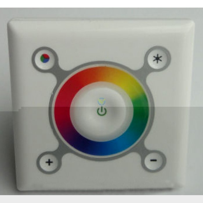

Als Steuergerät hätte ich gern einen Unterputz-Schalter und da habe ich einen mit diesen Spezifikationen hier gefunden:
LED Einbausteuergerät für 12 V / 24 V LED RGB Produkte.
Durch berühren der Sensorringes können Sie Ihre Lieblingsfarbe oder den gewünschten Farbwechselmodus wählen.
12 Volt (12A) und 24 Volt (6A) Produkte
Abmessungen: 86 x 86 x 48 mm
Gewicht ca. 80g
7 Fahrben als Dauerlicht wählbar: rot, grün, blau, orange, türkis, lila und weiß
als auch tausende Farbmischungen über die Pausentaste
4 Farbwechselprogramme wählbar, hierbei ist das Tempo stufenlos regelbar
langsamer Wellness als auch blinkender Wechsel wählbar
Arbeitstemperatur -20 +60 Grad, IP 207 Farben sowie tausende von Farbmischungen
12 bzw. 24 Volt Netzteil benötigt.
