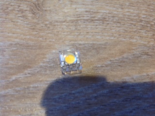

kann mir einer verraten wo ich solche Led's und das Datenblatt bekomme? Es handelt sich um 6-Pin Led's

Wenn Du eine Led zeigen möchtest, dann zeig auch die Led. Welchen Fußbodenbelag Du zuhause hast, interessiert keinen. :evil:
Aufgrund der Darstellungsgröße: diese sieht aus wie eine 6pin Superflux --> ist aber mehr geraten als erkannt.

Fr, 14.04.17, 07:46
Das ist mein Tisch.
Geht mit dem Handy nicht besser.
Ich probiere mal ein besseres Bild zu erstellen

Fr, 14.04.17, 08:31
Sind die besser?

Da brachst du nicht weiter suchen.
Die Produktion wurde eingestellt.
Fr, 14.04.17, 12:42
Falls das eine einfarbige Led ist (nicht RGB), kann man eine 4pin Superflux einbauen. Diese gibt es noch.
Die Anschlussbelegung für beide Leds sieht so aus:

Die von Dir vorgeschlagene LED, hat die 2 Chips?
Jetzt nochmal zu meinen WW 6-Pins:
Du sagtest, dass Du eventuell ein Datenblatt hast. Könntest Du eventuell mal schauen wieviel Spannung und Strom die einzelnen Chips benötigen?
Vielen Dank
Fr, 14.04.17, 15:24
Nein, das ist nur ein Symbolgehäuse. Je nach Hersteller und Bestückung können dort zwischen 1 bis 5 Led-Chips montiert sein.
Die beiden Anoden bzw. Kathoden sind an allen einfarbigen 4pin Superflux Leds vorhanden und intern verbunden. Anschließen musst Du nur jeweils einen Pin. Wenn Du möchtest kannst Du auch beide Pins anschließen.
Das Datenblatt ist etwas eigenartig. Manchmal stehen die Werte für einen Chip, manchmal für alle 3 Chips drin.
Strom typ.: 50mA je Chip
Strom max.: 100mA je Chip
Vorwärtsspannung @ 20mA: 2,8 - 3,6V
Aufpassen: Deine Led kann andere Werte haben.
Schick mir mal Deine Mailadresse, dann schick ich Dir das Datenblatt zu.
