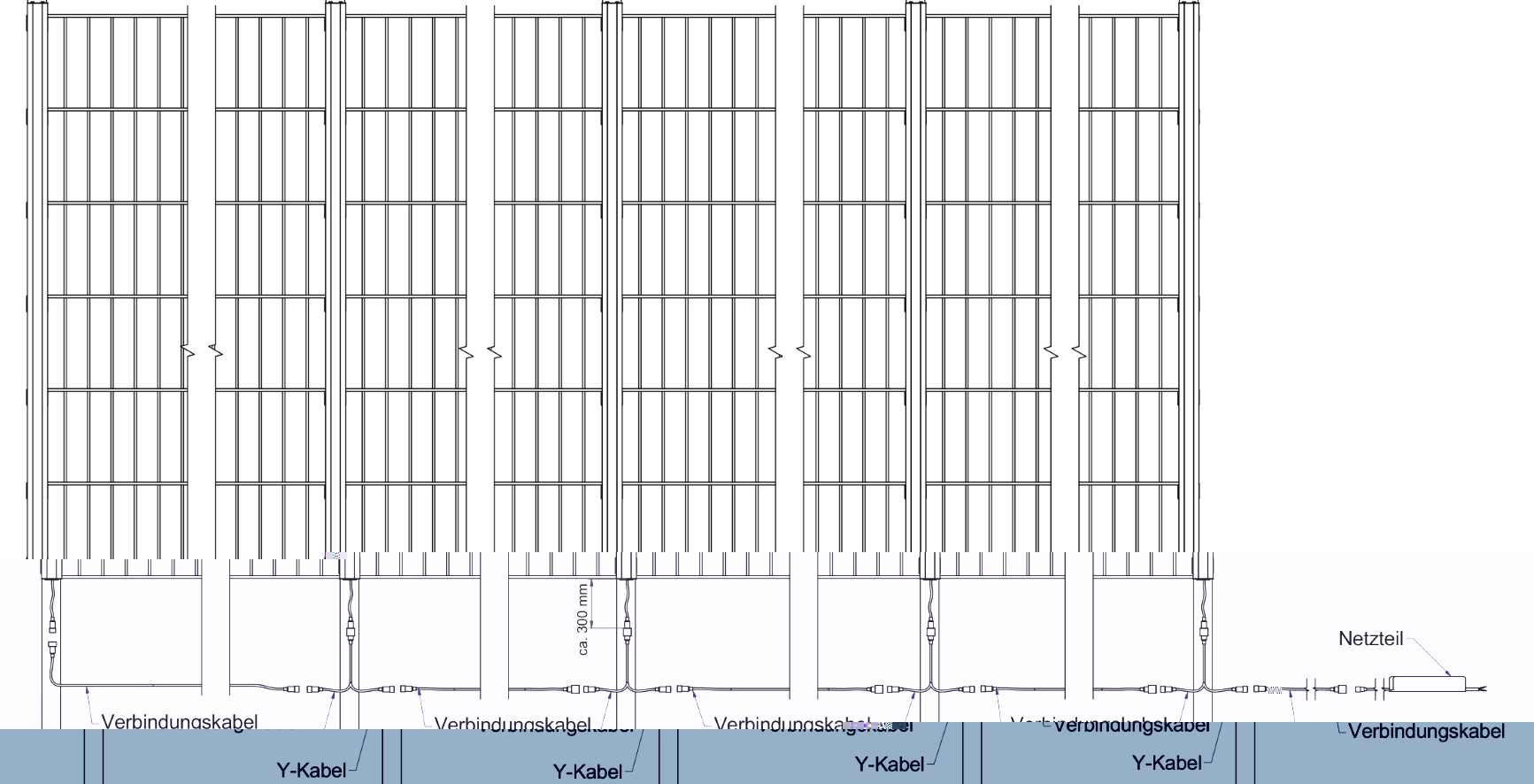

Anbei ein Link wo du so eine Gartenbeleuchtung für eine Doppelstabmattenzaun sehen kannst.
Der Hersteller ist ILUXO oder Starmin
https://www.zaun24.de/gartendeko/zaunbe ... ttset.html
https://www.zaun24.de/gartendeko/zaunbe ... x40mm.html
Im Anhang eine Variante von den Herstellern wo das Trafo am Anfang ist. Bei mir würde das Trafo in der Mitte liegen um den Spannungsfall zu reduzieren.

Um noch mal auf die Zeichnung einzugehen. Ich habe 8 Pfosten und in der Mitte ein Trafo und einen Controller.
Beim Controller wollte ich Parallel rausgehen und zwei Stränge bilden.
1 Strang nach dem Controller wäre ein 1m langer LED Stripe und wieder Parallel dazu ein 2,5mm2 Kabel was zum nächsten Gartenpfosten geht. Dort ist der zweite 1m lange LED Stripe der an dem Kabel angeschlossen und Parallel dazu wieder das Kabel. Das wiederholt sich bis zum letzten Gartenpfosten
2 Strang nach dem Controller geht gleich mit einem Kabel 2,5mm2 los was zum nächsten Pfosten gezogen wird. Dort verbinde ich es mit dem nächsten Kabel und zugleich verbinde ich es mit dem 1m LED Stripe. Das ganze wiederhole ich.
Es sind alles Parallelschaltungen wie bei einer Steckdose im Haus die Durchgebrückt wird und wo dann ein Gerät angeschlossen wird. Das Gerät ist in diesem Fall eben der LED Stripe mit einer Länge von 1m.
Ich habe die blaue Leitung mit 2,5mm2 parallel um überall die 12V zu haben oder was da hinten noch ankommt.
Die Schnittkanten werden mit Schrumpfschlauch und Heißkleber wasserdicht abgeschlossen.
Danke für den 24V Tipp das wäre die nächste Stufe gewesen wenn das 2,5mm2 vom Spannungsfall nicht ausreicht.
Hoffe ich konnte dieses mal das Projekt ein bisschen besser erklären und ihr könnt euch etwas mehr von meiner Verrückten Idee vorstellen.
Ob das so realisierbar ist wäre meine große Frage. Vielleicht habe ich aber auch einen Denkfehler mit meiner Steckdosentaktik und es geht nicht.
Danke für die Hilfe und Aufklärung
