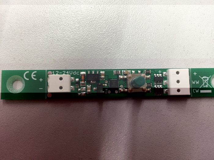

Wenn Du es Dir zutraust, an der Dimmer-Platine ein Kabel anzulöten (wohlgemerkt an einem SMD Bauteil!), dann ist das schon möglich. Hierzu wäre aber noch ein richtig hochaufgelöstes Foto der Dimmer-Platine nötig (so dass man die Bauteile auch erkennen kann). Dann können wir Dir sagen, wo Du das PWM Signal abgreifen kannst (man müsste aber auch die Spannung des PWM Signals noch mal nachmessen). Die 2 Leistungsstufen onBoard musst Du IMHO nicht totlegen. Die stören nicht wirklich.
Hallo Borax,
danke hierfür. Mit einem hochauflösendem Bild kann ich leider nicht dienen. Ich habe mal das Bild von LED-Tech eingepflegt. Wenn du mir sagen kannst, wo ich löten sollte, dann weiß ich, ob ich es machen kann. Mann wächst mit den Aufgaben
- Minicontroller (2).jpg (87.22 KiB) 15111 mal betrachtet

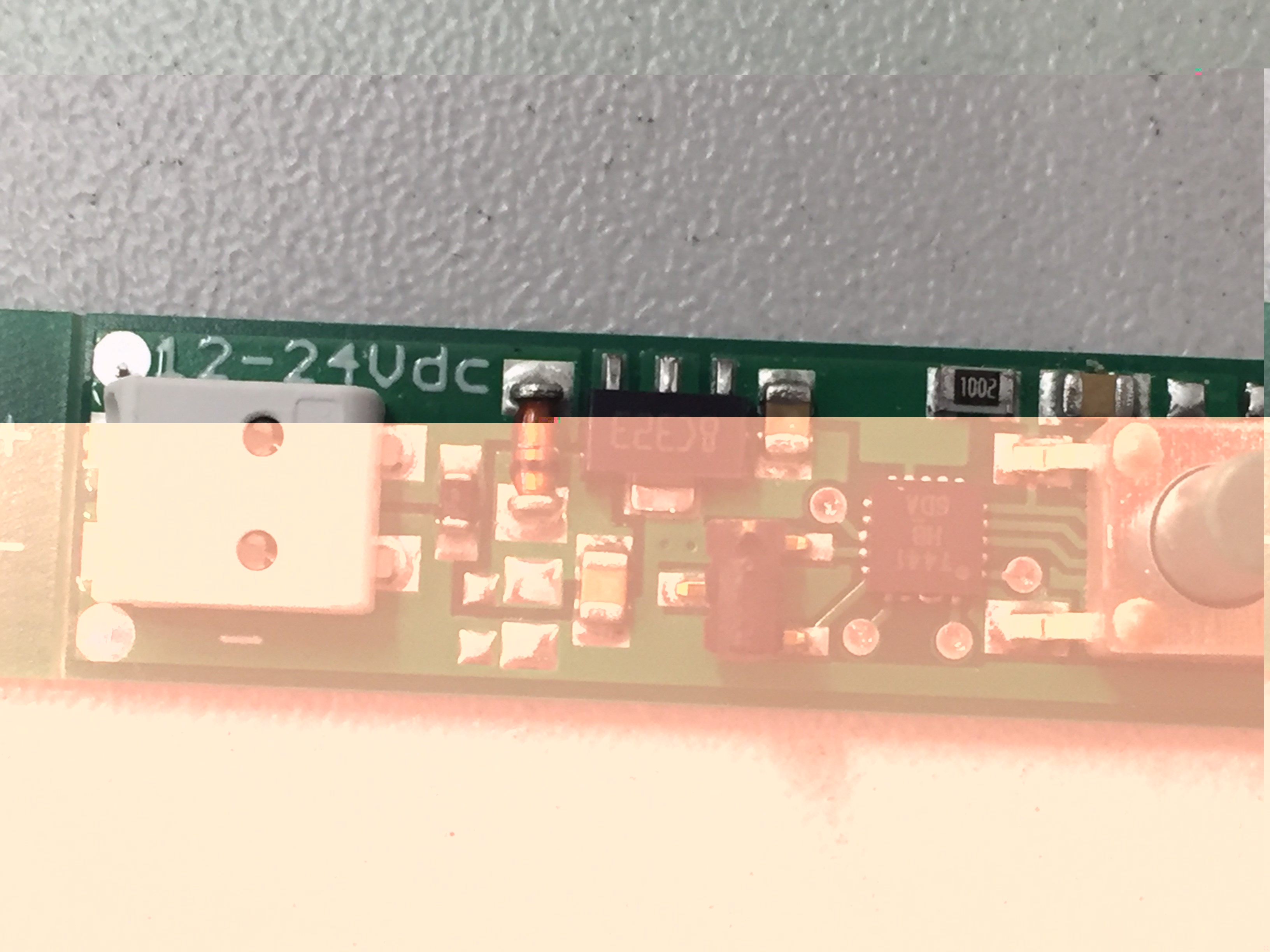

Brauche ich aber. Wenn das Bild aus der Produktbeschreibung reichen würde, hätte ich nicht gefragt.Mit einem hochauflösendem Bild kann ich leider nicht dienen...
Darum sagte ich auch: So dass man die Bauteile erkennen kann...
Es wird einer der 3 Pins an den Mosfets sein... (die beiden Bauteile am Ausgang vor dem Stecker)

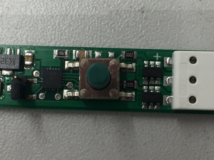

Ja. Hilft!
Ich kann zwar den genauen Typ des Mosfets nicht erkennen, aber es passt genau zum üblichen Layout eines N-Channel Mosfets mit TSOP6 Gehäuse. Also kann (mit 99% Sicherheit) am markierten Punkt (am Widerstand kann man leichter löten als am Mosfet) ein Low Level PWM Signal (vmtl. mit +5V) abgegriffen werden. PWM- entspricht dem Minus Pol des Dimmer-Eingangs. Ob es wirklich +5V PWM sind könnte man noch nachmessen:
Irgendeinen passenden Verbraucher (als Kontrolle) am Dimmer anschließen (z.B. 12V oder 24V LED Leiste - je nach Eingangspannung), dann den Dimmer auf max. Helligkeit trimmen (100% Warmweiß!), und am markierten Widerstand gegen GND die Spannung messen.

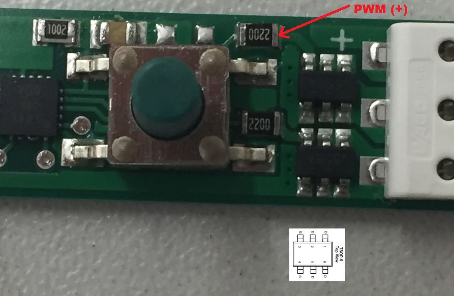

Markierten Punkt des Dimmers mit dem 'PWM Dimming and ON/OFF Control' Anschluss verbinden. Laut Datenblatt: http://www.mouser.com/ds/2/468/RCD-24-958253.pdf ist das Pin 3... Und GND des Dimmers (= -Eingang) muss auch mit GND des Treibers (= -Vin) verbunden werden.Aber wo kann ich jetzt meinen einzigen Anschluss meines LED-Treibers für das Dimmen anschließen?
Es gäbe auch noch eine Möglichkeit... Sogar ohne Löten! Einfach den Mosfet als 'Open Drain'' beschalten. In diesem Fall wird auch GND des Dimmers (= -Eingang) mit GND des Treibers (= -Vin) verbunden und der 'PWM Dimming and ON/OFF Control' Anschluss des Treibers mit dem Dimmer Ausgang WW oder CW verbunden. Aber auf keinen Fall mit + Ausgang.
Kleiner Tipp am Rande:
Soweit ist alles was ich hier bzgl. des MiniControllers lese richtig.
Ich würde das PWM-Signal auf der anderen Seite des Widerstands abgreifen, die Leitung geht zum Controller.
Mit dem Widerstand wird nur verhindert, dass der Controller permanent einen Kurzschluss schält (was bei Pegeländerung und einem geladenen Gate der Fall ist.
Entsprechend ist die PWM an der markierten Seite des Widerstands nicht ganz so dolle.
Der Controller rennt mit 5V, wodurch das PWM-Signal auch bei 5V liegen muss.

Ich habe mich für die Variante 1 (Löten) entschieden.
Ich habe den Pin 3 vom Treiber mit den Punkt auf dem Dimmer verbunden. Einmal auf der erst (Borax) und dann auf der letzt genannten Seite (K Mader) des Widerstandes.
Den -Vin des Treibers mit den -Vin des Dimmers und dem Akku- verbunden.
Den +Vin des Treibers mit den +Vin des Dimmers und dem Akku+ ebenfalls verbunden.
Außer dass die LED etwas dunkler war und beim Betätigen des Tasters etwas heller, hat sich bei mir nichts getan. Zumindest konnte ich morsen.
Ich denke, dass ich etwas nicht verstanden habe. Oder ich habs schon (wieder) kaputt gemacht.
