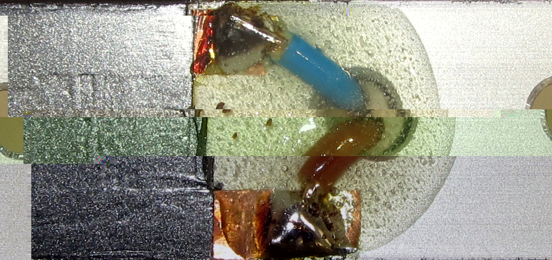

Die beiden Kabel werden auf eine Länge von ca. 4 mm abisoliert und großzügig verzinnt. Auf die Enden der Kupferstreifen wird etwas Flussmittel aufgetragen und diese anschließend verzinnt. Die Lötstation sollte hierzu auf eine Temperatur von 420°C eingestellt werden, da das Aluprofil die Wärme schnell ableitet.
Anschließend werden die Kabelenden unter Zuhilfenahme von Flussmittel mit den Kupferstreifen verlötet. Zum Fixieren von Kabel und Lötstellen wird etwas UHU Plus endfest angerührt und über Kabeldurchführung und Lötstellen verteilt. Nach Aushärten des Klebers (ca. 12 Stunden) ist das Kabel sicher fixiert.

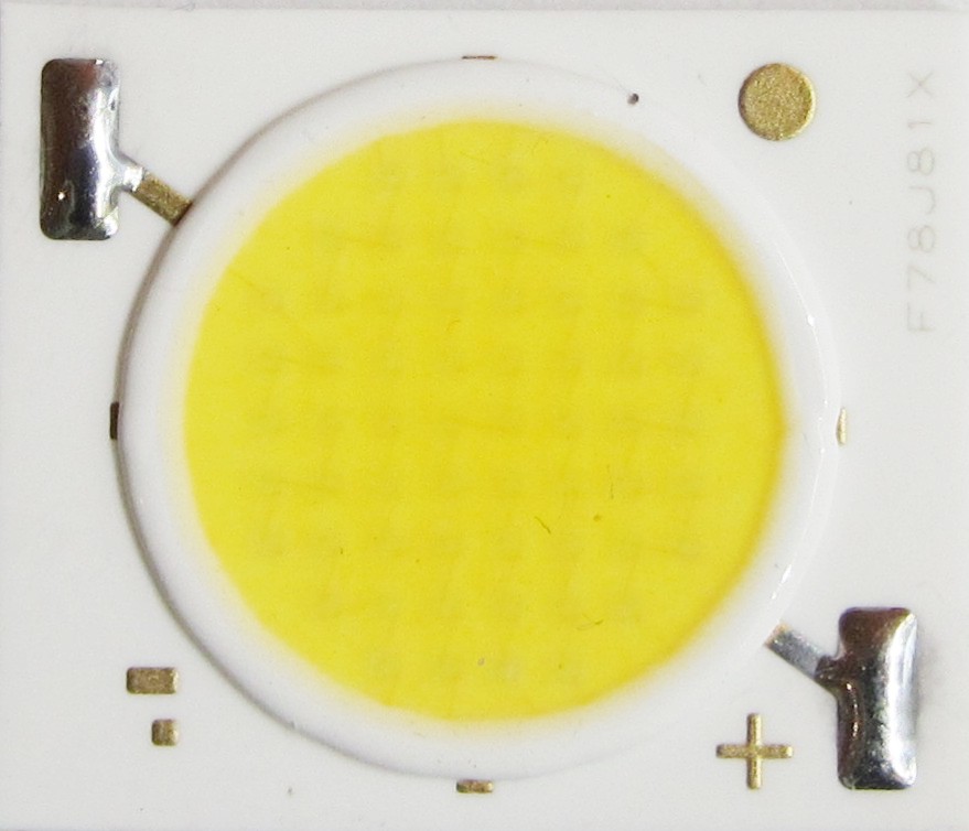

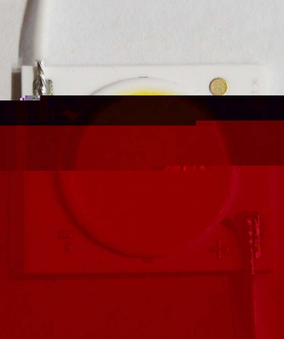

Das COB-Modul hat zwei vergoldete Kontaktflächen:
03 COB 1.JPG (47.04 KiB) 23485 mal betrachtet
Für eine Kontaktierung durch Federkontakte ist dies optimal, da die Oberfläche durch die Vergoldung nicht oxidiert. Für Lötverbindungen ist das Gold eher hinderlich, da es beim Löten in das Lötzinn diffundiert. Zum Einen wird die Oberfläche dadurch leicht matt, zum Anderen entsteht so eine neue Legierung mit unbekannten Eigenschaften. Deshalb ist es besser, das Gold vor dem endgültigen Lötvorgang zu entfernen.

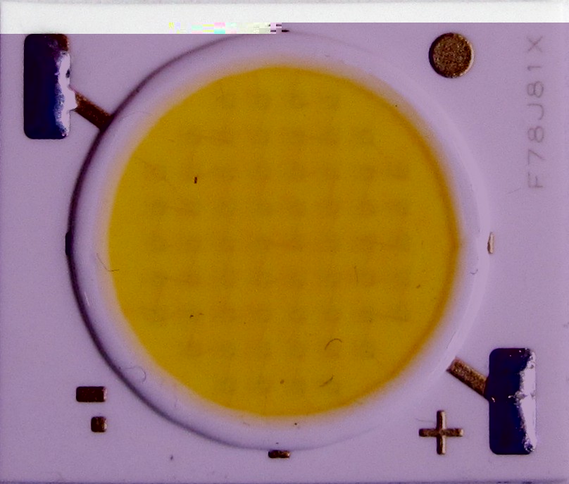

Hierzu wird auf die Goldkontakte zunächst etwas Flussmittel aufgetragen. Dann wird die jeweilige Fläche satt verzinnt (Temperatureinstellung Lötstation: 360°C):
Das Lötzinn wird jetzt mithilfe von Entlötlitze wieder entfernt. Tipp: die Entlötlitze saugt das Lötzinn leichter und besser ab, wenn man vorher etwas Flussmittel auf die Entlötlitze gibt. Mit dem Lötzinn wird auch das Gold entfernt. Die Flächen werden jetzt mit einem harten Pinsel und Isopropylalkohol gereinigt. Alternativ kann man auch Ethanol, also normalen Brennspiritus verwenden. Die Kontaktflächen sind jetzt sauber verzinnt und vom Gold befreit:
Nun wird erneut unter Verwendung von Flussmittel etwas Lötzinn aufgetragen und die Lötflächen anschließend gereinigt:
Als Verbindungsleitungen werden 2 kurze flexible Litzen (ca. 20 cm Länge) mit möglichst kleinem Querschnitt benötigt. Der Querschnitt sollte zwischen 0,2 bis maximal 0,5 mm² liegen. Die Leitungen werden an einem Ende abisoliert, verdrillt, verzinnt und auf ca. 4 mm Länge gekürzt.
Auf die verzinnte Kontaktfläche des COB-Moduls wird Flussmittel gegeben, der verzinnte Draht positioniert und durch Auflegen der Lötspitze auf den Draht verlötet. Die Lötspitze wird von der Lötstelle entfernt, sobald das Lötzinn auf der Kontaktfläche des COB-Moduls vollständig aufgeschmolzen ist. Dieser Vorgang dauert ca. 1 Sekunde.
Nach Reinigen der Lötstellen sollte dies dann in etwa so aussehen:
Kennzeichen einer guten Verbindung ist eine hochglänzende Oberfläche der Lötstellen, die Sichtbarkeit der Struktur der verdrillten Litze sowie ein konkaver Übergang des Lötzinns von Litze zu Kontaktfläche. Alle drei Kriterien sind leicht durch Drehen der Lötstellen im Gegenlicht beurteilbar. Kleinere Flussmittelrückstände sind dabei unkritisch.
Das COB-Modul ist jetzt bereit zum Aufkleben auf den Kühlkörper.

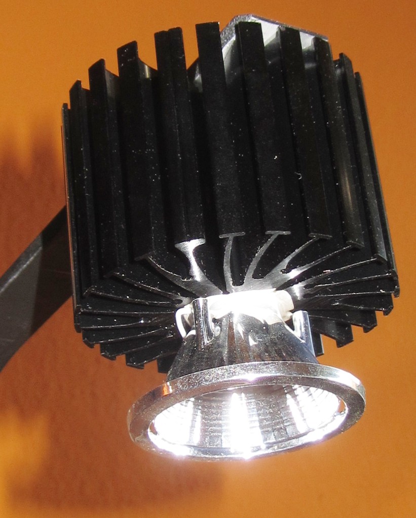

Nun wird der Reflektor auf das COB-Modul geklebt. Hierfür habe ich Pattex Kraft-Mix Metall verwendet. Es funktioniert natürlich jeder schnell härtende 2K-Kleber. Hierbei wird nur sehr wenig Kleber benötigt, der auf die Unterkante des Reflektors aufgetragen wird. An der Unterkante des Reflektors befinden sich 2 Aussparungen. Diese werden über den Lötflächen des COB-Moduls positioniert.

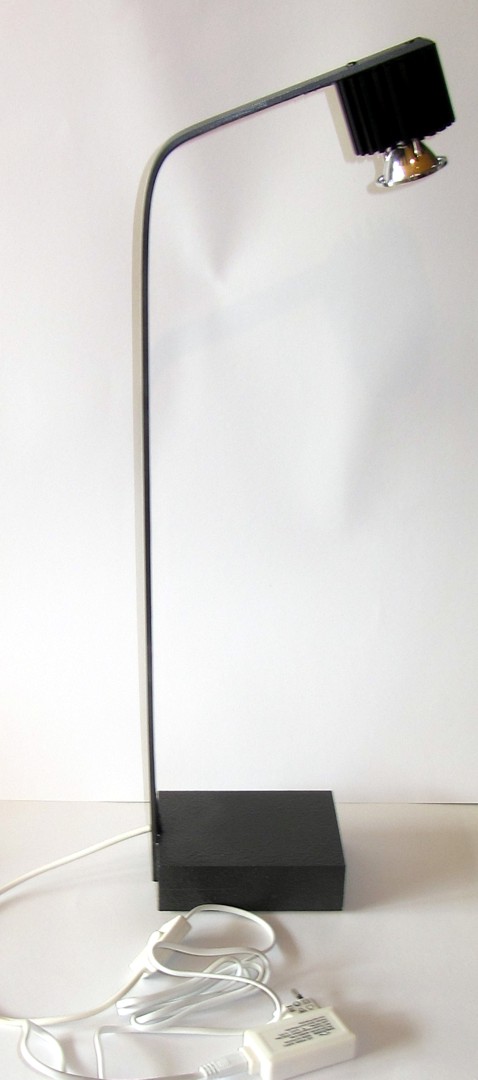

Jetzt werden das freie Ende des Kabels sowie das Kabel der KSQ mit dem Schnurzwischenschalter verbunden. Dabei sollte auf korrekte Polung geachtet werden. Das blaue Kabel von der KSQ ist der Pluspol. Abweichend vom folgenden Foto sollte der Deckel des Schalters jetzt noch nicht aufgeschraubt werden. An den Kontakten des Schalters liegt im Betrieb nur eine ungefährliche Gleichspannung an. Am offenen Schalter können später Betriebsspannung und Strom gemessen werden.

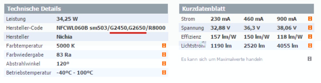

Den zu erwartenden Lichtstrom kann man aus dem Kurzdatenblatt auf der Produktseite interpolieren.
Hierzu wird der Betriebsstrom von 329 mA einfach zum nächstgelegenen benachbarten Strom des Kurzdatenblatts ins Verhältnis gesetzt.
Bezogen auf die 230 mA ergibt sich so ein Lichtstrom von
(329 mA / 230 mA) x 1190 lm = 1702 lm
also rund 1700 lm.

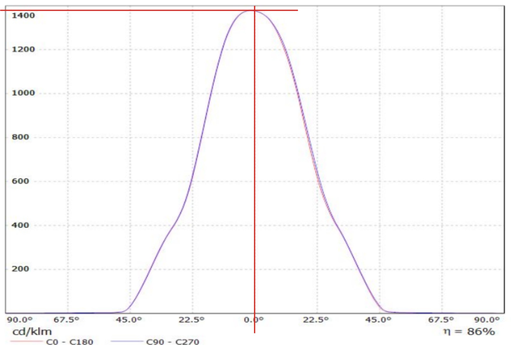

Trotzdem lässt sich die zu erwartende Beleuchtungsstärke vorab mit ausreichender Genauigkeit bestimmen. Hierzu benötigt man das Datenblatt des Reflektors. Auf Seite 16 findet man ein Diagramm, mit dessen Hilfe man die Lichtstärke in Abhängigkeit von Winkel und Lichtstrom berechnen kann:
Einheit der Y-Achse ist cd/klm, also Candela je Kilolumen. Das Maximum wird bei 0° mit etwa 1390 cd/klm erreicht.
Das COB-Modul erzeugt einen Lichtstrom von 1630 lm, also 1,63 klm. Daraus ergibt sich eine Lichtstärke bei 0° von
1390 cd/klm x 1,63 klm = 2265 cd
Diesen Wert kann man jetzt zusammen mit Winkel und Entfernung (0,6 m) in das Umrechnungswerkzeug einsetzen und erhält so eine maximale Beleuchtungsstärke von 6291 lx.

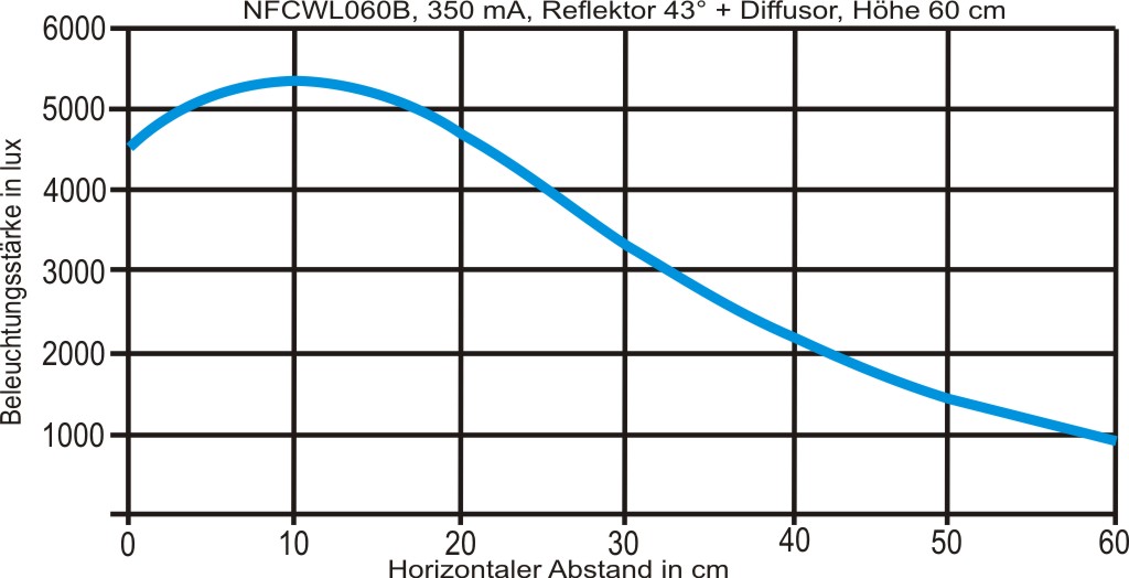

Eine etwas sanftere Verteilung erhält man bei Verwendung der diffusen Streulinse. Diese wird einfach in den Reflektor gedrückt, wo sie hörbar einrastet.
Die Kurve verläuft dann etwas flacher, allerdings auch mit einem leichten Verlust an Beleuchtungsstärke:

Und hier noch eine weitere Variante der Tischleuchte:
Prinzipiell ist der Aufbau der Gleiche wie oben, allerdings verwende ich als Kühlkörper den kleineren ModuLED Pico 4750-B und ein 47 cm langes Flachprofil mit 2 cm Breite und 2 mm Stärke. Außerdem verzichte ich auf einen Reflektor, nutze also die vollen 120° Abstrahlwinkel des COB-Moduls. Als Sichtschutz dient ein 12 mm hohes Segment eines SatinIce-Rohrs mit 5 cm Durchmesser.
Flachprofil, Kühlkörper und COB-Modul werden wie oben beschrieben zusammengesetzt. Die oberen 15 cm des Profils habe ich dabei auf einen Winkel von 115° abgebogen und das SatinIce-Segment mit UHU endfest 300 auf den Kühlkörper geklebt. Die unteren 5 cm des Profils habe ich vor dem Lackieren abgeklebt; diese Fläche dient später zum Verkleben mit dem Sockel:
Da das COB-Modul und die Kabel ziemlich frei liegen, habe ich den äußeren Bereich des COB-Moduls sowie die Kabel mit einem feinen Pinsel und mattschwarzem Kunstharzlack überlackiert:
02 Kopf.jpg (47.61 KiB) 22275 mal betrachtet
Als Sockel dient ein Quader aus Sandstein mit den Abmessungen 10 cm • 12 cm • 5 cm. Diesen habe ich mir vom hiesigen Steinmetz zurecht sägen lassen. Kostenpunkt inklusive Abschleifen der Oberflächen: 10€. Zum Verkleben von Sockel und Profil habe ich den Sockel (hochkant) solange unterlegt, bis das Profil bei aufliegendem Kühlkörper flach auf dem Sockel aufliegt. Die Klebefläche am Sockel habe ich mit einem Bleistift angezeichnet. Die zu verklebende Fläche des Profils habe ich sehr dünn mit UHU endfest 300 eingestrichen, auf den Sockel aufgelegt und mit einem Gewicht (in meinem Fall ein alter Trafo) beschwert. Mit Hilfe eines Geodreiecks habe ich das Profil dann noch möglichst rechtwinklig zum Sockel ausgerichtet. Der Kleber muss dann 12 Stunden aushärten.
Nach dem Aushärten sind Profil und Sockel praktisch untrennbar miteinander verbunden. Unter den Sockel habe ich 4 Möbelgleiter geklebt und abschließend Leuchte und KSQ über den Schnurzwischenschalter verbunden. Das Ergebnis:
Und eingeschaltet:
Noch eine Anmerkung zum Sockel: Ich habe das Gewicht des Quaders etwas unterschätzt. Eine Grundfläche von 8 cm • 8 cm hätte völlig gereicht und sicher noch besser ausgesehen.

Abschließend habe ich noch die Beleuchtungsstärke auf der Tischplatte gemessen. Da die Messergebnisse bei horizontaler Lage des Sensors bei Weitem nicht dem optischen Eindruck des Helligkeitsverlaufs entsprechen, habe ich diesmal auch die vertikale Beleuchtungsstärke (Sensor senkrecht zur Tischplatte in Richtung Leuchte) gemessen und beide Werte vektoriell addiert (Pythagoras lässt grüßen). Der Nullpunkt liegt dabei 5 cm vor dem Sockel:
05 Tabelle.jpg (26.61 KiB) 22275 mal betrachtet
Der sich aus der vektoriellen Addition ergebende Verlauf der (roten) Kurve entspricht am ehesten dem optischen Eindruck:
Eine Beleuchtungsstärke von 6800 lux entspricht laut Umrechnungswerkzeug (bei 30 cm Abstand COB-Modul zu Tischplatte) eher einem Lichtstrom von 1900 lm. Sieht also ganz so aus, als hätte ich ein COB-Modul mit G2650er-Binning erwischt. :D
