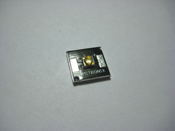

Wenn du ein Ceran-Kochfeld hast, geht es sehr einfach. Die Kontakte vorher mit etwas Lot benetzen, die LED richtig herum drauflegen und dann vorsichtig auf das schon heiße Ceranfeld schieben. Wenn du siehst, wie sich die LED leicht bewegt bzw. senkt, weißt du, dass das Lötzinn flüssig ist und du kannst da noch vorsichtig senkrecht draufdrücken, um überschüssiges Lötzinn herauszudrücken. Danach schiebst du die Platine vorsichtig von der heißen Stelle zum Abkühlen.
Das Frequenzband der LED kannst du natürlich mit engbandigen Filtern eingrenzen, jedoch natürlich nur unter Verlust der optischen Leistung. Idealerweise liegt der Modalwert des Spektrums exakt bei deiner gewünschten Wellenlänge und der Filter ebenfalls, sodass du nur die Ausläufer im Spektrum abschneidest, und kaum was an Leistung verlierst. Aber das wäre nur im Idealfall so.
Diese Osram Oslon mit 505nm habe ich nach der oben beschrieben Vorgehensweise auf die Platine gelötet:
Mi, 08.06.16, 23:02
Geht auch gut mit einem Bügeleisen. Sollte man aber trotzdem erst ein wenig 'üben'.

Auf den Datenblättern der LEDs sind unten immer Temperaturkurven für das Reflowverfahren angegeben.
Mit dem Kochfeld oder dem Bügeleisen kann man die Temperatur des Bauteils nicht regeln. Sind die Kurven nicht ernst zu nehmen?
Ich werde es mal mit dem Ceranfeld probieren, aber auch nach einem Reflowofen in der Nähe fragen. Ansonsten würde ich auf andere LEDs zugreifen, wo die Pins etwas exponierter sind.
