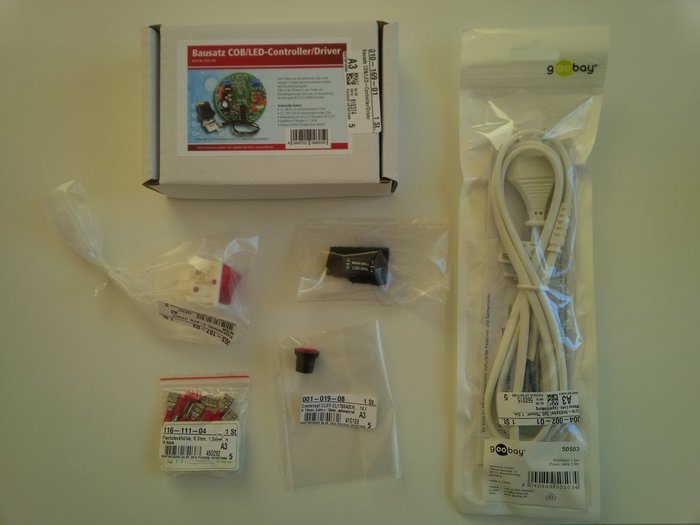

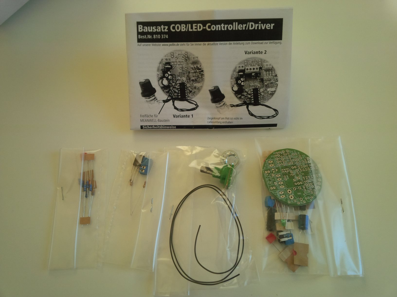

Bei Pollin gibt es dafür den Bausatz COB/LED-Controller/Driver, welcher den "fehlenden Rest" in einer LDD-350L ergänzt, die auch gleich auf diese Platine mit aufgelötet werden kann. Ein dazu passendes Netzteil im gleichen runden Format ist das KapegoLED RS24V/8W, erhältlich bei Amazon.
Vermutlich gibt es auch noch andere Lösungen (besser oder billigere) für die dimmbare Stromversorgung. Wer etwas weiß, darf das gerne ergänzen. Ich bin erst mal froh, nach langem Suchen überhaupt eine brauchbare Kombination gefunden zu haben.

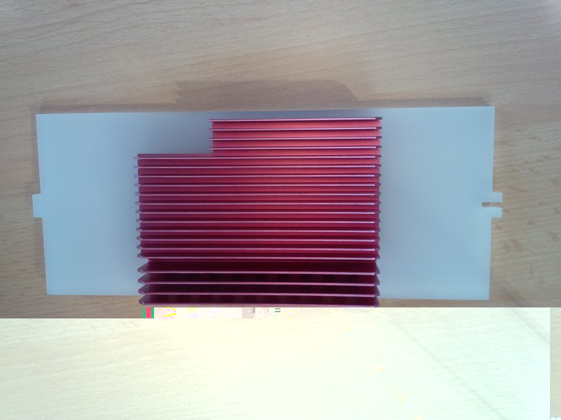

Mit einem Netzkabel und einem Ein-/Ausschalter dazu ist die Elektrik dann komplett. Einen Kühlkörper, der mehr als ausreichend sein sollte, entwende ich kostenlos von einer defekten, passiv gekühlten Grafikkarte (nVidia GeForce 7300 GS). Das komplette Leuchtengehäuse soll aus ca. 10 cm breiten Plexiglas-Restestreifen entstehen, die ich ebenfalls kostenlos aus der Mülltone eines Plexiglas verarbeitenden Betriebs fischen durfte. Dazu war noch die Bestellung von Acrifix 1R 0192 Spezialkleber notwendig.

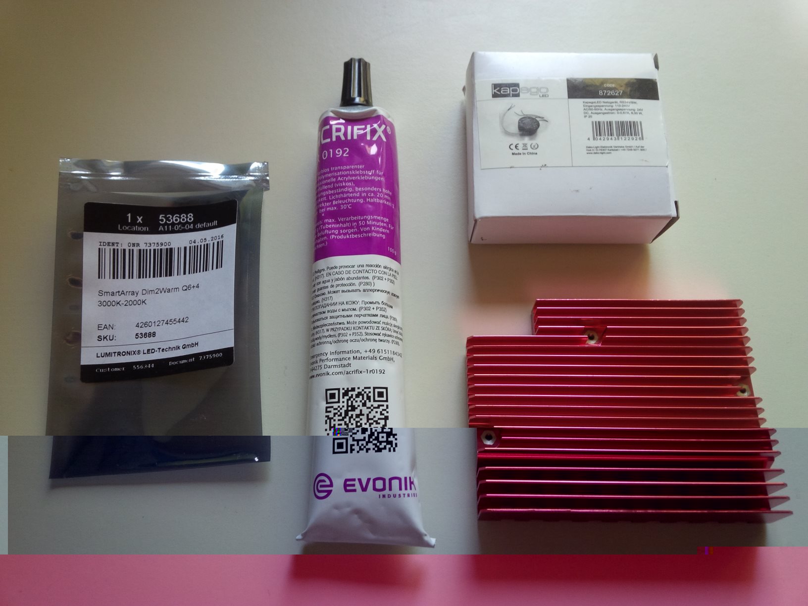

Hier mal Bilder von meinen Einkäufen und dem Kühlkörper:

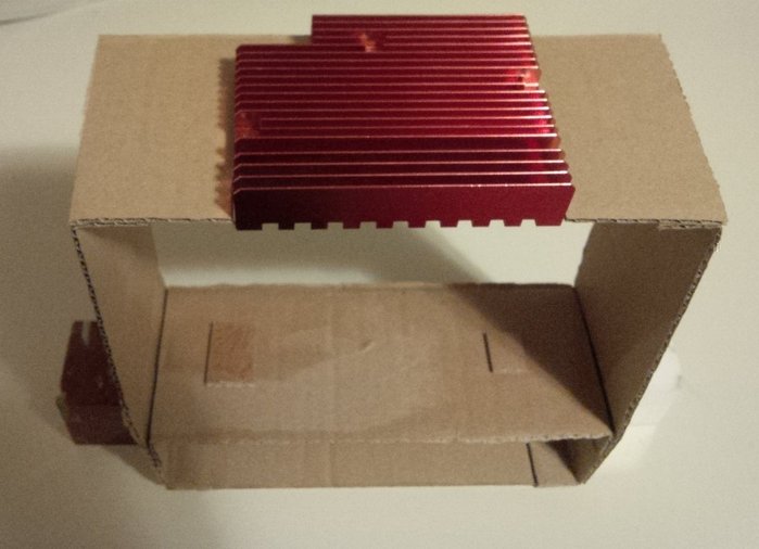

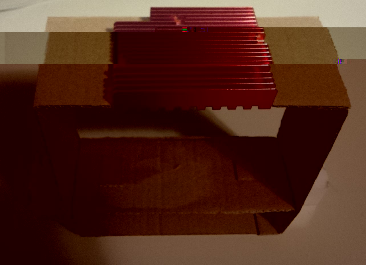

Der nächste Schritt: ein Mockup aus Karton, um den ungefähren Aufbau und die Größe der Leuchte abzuschätzen:
Gebaut werden soll also eine Box aus Acryl, in der die Elektronik sitzt. Diese ist gleichzeitig der Fuß der Leuchte und der Deckel der Box wird als "Bedienpanel" mit Ein-/Ausschalter und Drehregler zum Dimmen dienen. Die Seitenwände der Box sind höher, um oben den Leuchtenkopf zu halten. Im Gegensatz zum Mockup soll die Box natürlich allseitig geschlossen werden, und der Leuchtenkopf schwenkbar werden.
Die Abmessungen sind 20 x 20 x 8 cm. Die 8 cm Tiefe ergeben sich einfach aus der Größe des Kühlkörpers und weil meine 10 cm breiten Plexiglasstreifen dafür ausreichen. Außerdem ist das praktischerweise auch eine übliche Höhe von Sockelleisten - sollte die Leuchte letzlich zu leicht werden, kann ich noch einen 20-cm-Streifen Sockelleiste z. B. aus Granit drunterpacken.
Für die Schwenkbarkeit des Kopfs will ich einen 2-cm-Kreis aus den Seitenwänden ausschneiden, in das ein entsprechende Gegenstück gesteckt wird, das mit einem überstehenden Zapfen am Lampenkopf befestigt wird. Auf der einen Seite muss noch ein Schlitz in die Mitte des Zapfens als Kabeldurchführung vom Lampenkopf zur Box. Damit sich die notwendige Kabellänge beim Schwenken möglichst wenig ändert, muss das Kabel genau durch die Mitte des Drehgelenks geführt werden.

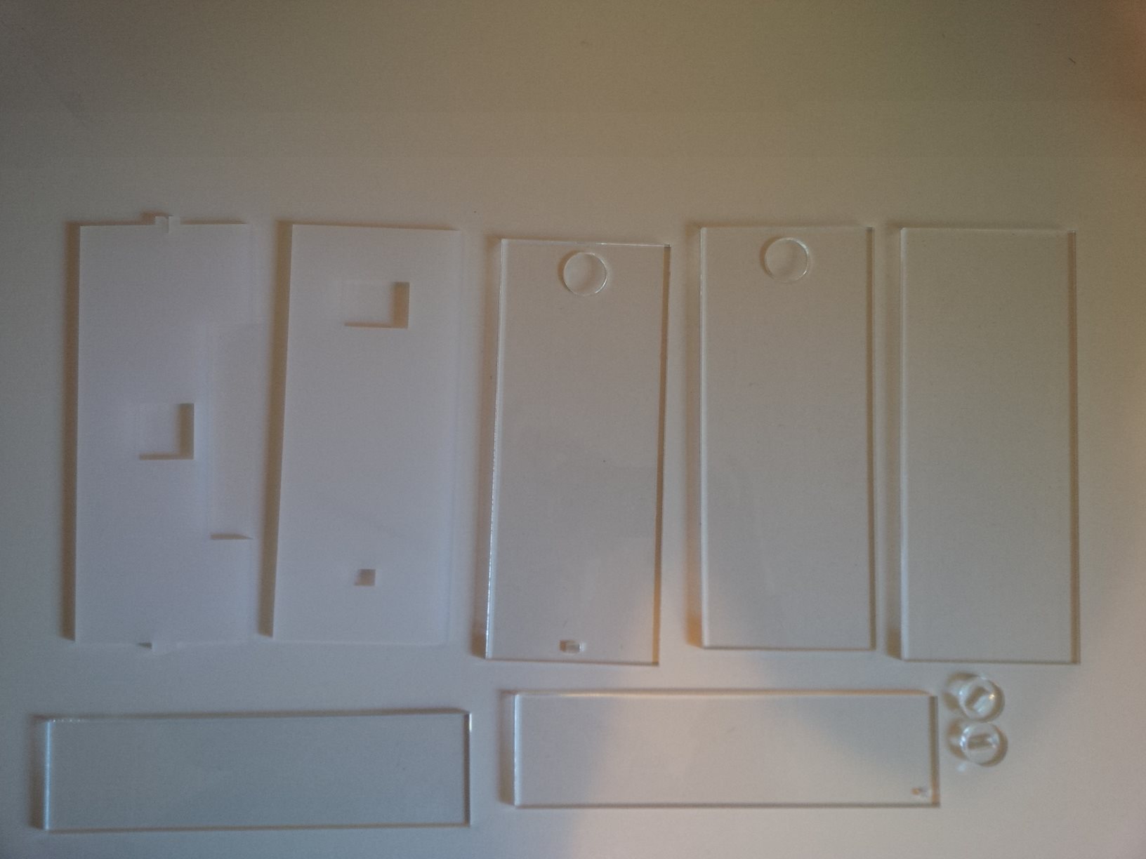

Das ganze habe ich dann in Inkscape für einen Lasercutter gezeichnet und im örtlichen Fablab geschnitten. Insbesondere beim Drehgelenk und den Ausschnitten für Kabeldurchführungen und Bedienelemente muss man sehr genau mit einer Schieblehre messen und teilweise selbst die Schnittbreite des Lasers einrechnen. Das Ergebnis sind die folgenden Teile:
Von links nach rechts, oben und unten: Leuchtenkopf, Deckel=Bedienpanel, linke Seitenwand (mit Kabeldurchführung für Netzkabel), rechte Seitenwand, Bodenplatte, Frontplatte, Rückplatte (mit Durchführung für Kabel zum Kopf), Drehscheiben.

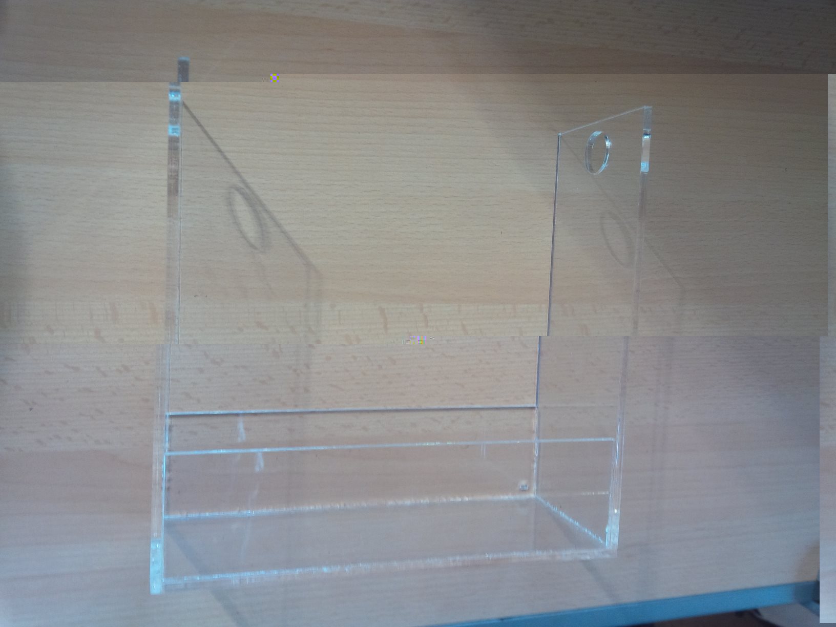

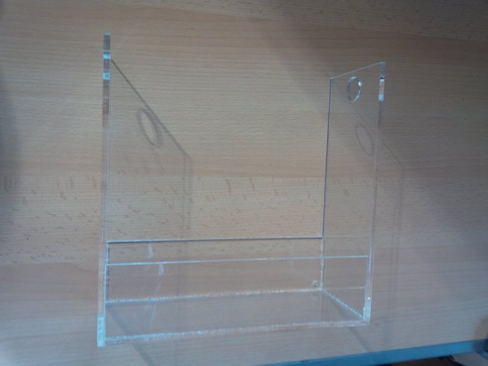

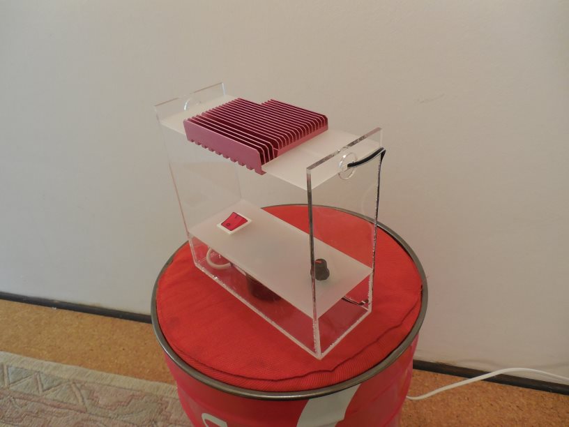

Mit Acrifix 1R 0192 zusammengeklebt sieht das Leuchtengehäuse dann so aus (liegend, noch ohne Deckel und ohne Kopf):

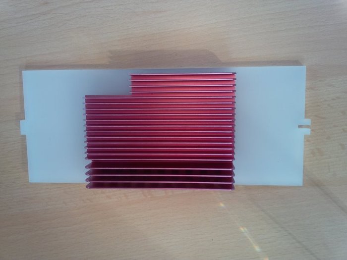

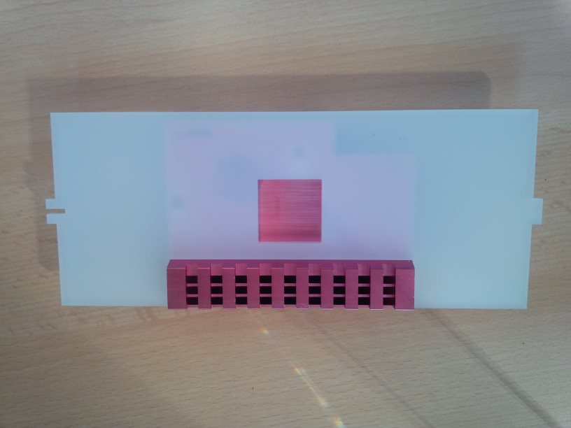

So sieht der Kühlkörper auf den Leuchtenkopf gesteckt aus:
Der Bausatz für die dimmbare Konstantstromquelle vor und nach dem Bestücken:

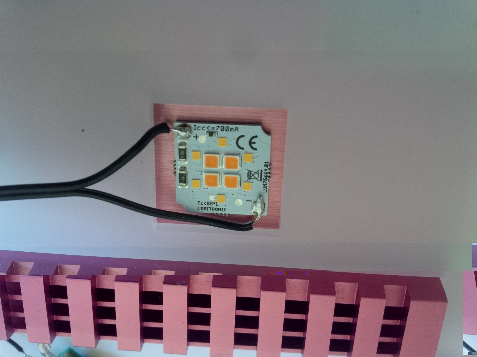

Das SmartArray auf den Kühlkörper aufgeklebt:
Und es ist Zeit für einen Funktionstest der Elektronik! :D

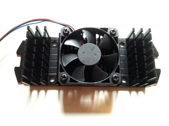

Super Idee! :lol: Da passt gut noch gut dazu, dass ich als Alternative zu dem Grafikkartenkühler noch einen Pentium-II-Kühler gehabt hätte (eine "Slot 1"-CPU):
Da wollte ich den Lüfter eigentlich abmontieren. Aber die Drehrichtung umkehren und extra schaltbar machen wäre natürlich auch eine Idee gewesen... als Nachttischleuchte mit integriertem Ventilator für heiße Sommernächte...
