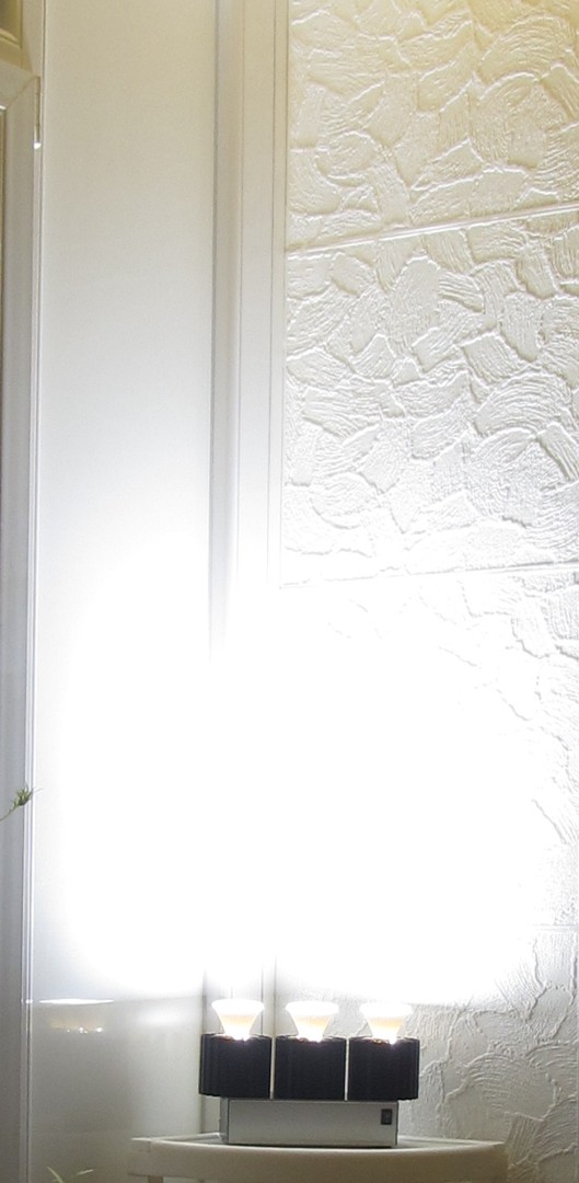

Im Betrieb beeindruckt der Fluter schon etwas:

In einem Abstand von 1 m über den Reflektoren messe ich eine Beleuchtungsstärke von knapp über 10000 lx. Laut dem Umrechnungswerkzeug von Lumitronix entspricht dies bei einem Öffnungswinkel von 72° einem Lichtstrom von 12000 lm.

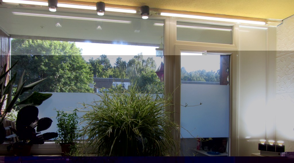

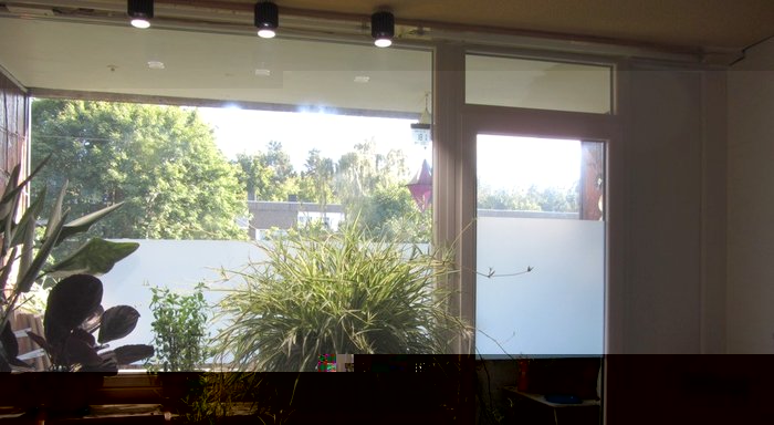

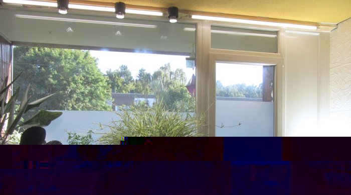

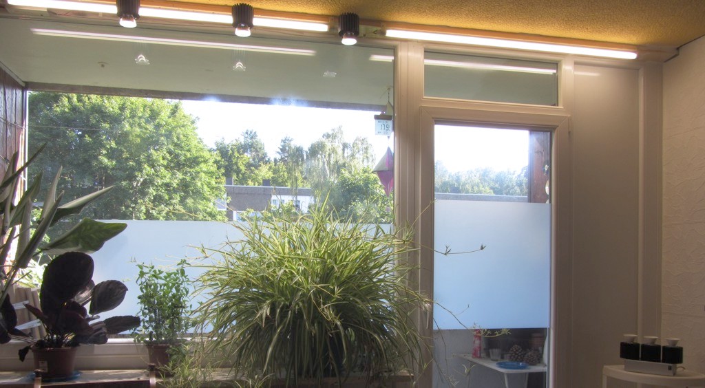

Hier mal als Nachtrag der Versuch, die Lichtwirkung der einzelnen Beleuchtungen an meiner Fensterfront darzustellen. Ich hab dabei versucht, Lichter und Schatten im direkten Vergleich so zu korrigieren, dass es in etwa mit dem subjektiven Eindruck übereinstimmt. Zu 100% haut es nicht hin, ein CCD-Sensor arbeitet nun mal linear, unser Auge annähernd logarithmisch. Kommt der Sache aber recht nah.
Ich habe drei "Leuchten" montiert:
1. 3 x COB 216A im Fenstersturz auf gleichen Kühlkörpern mit gleicher KSQ wie oben beschrieben, Farbtemperatur 5000 K, zusammen ca. 10000 lm, Öffnungswinkel der Reflektoren 48°, die hauptsächlich Pflanzen und Fensterbank beleuchten.
2. 2 x Osram SubtiTUBE advanced, 1500 mm, 28W, 4000 K mit zusammen 6800 lm, die den Raum allgemein beleuchten
3. oben beschriebener Fluter mit 12000 lm
Fotos von oben nach unten, alle Fotos gegen 18 Uhr bei sonnigem Wetter aufgenommen:
- Beleuchtung aus
- nur Strahler im Fenstersturz
- Strahler im Fenstersturz plus LED Tubes
- Strahler im Fenstersturz, LED-Tubes plus Fluter
Noch krasser werden die Unterschiede an trüben Regen- oder Wintertagen; und genau dafür ist die Beleuchtung gedacht. Hellt die Stimmung auf.
An schönen Tagen wie heute (zumindest hier) habe ich meist nur die Strahler im Fenstersturz an.
Im Winter kann ich mir das an sonnigen Tagen auch noch sparen, da dann die Sonne direkt ins Fenster scheint.
Diese Beleuchtung erkaufe ich mir allerdings auch für einen relativ hohen Preis. Alle drei Beleuchtungen verbrauchen zusammen rund 210 W, also rund eine Kilowattstunde in 5 Stunden. Hier muss man einfach Kompromisse eingehen. Um tatsächlich Sonnenlicht auch nur annähernd zu simulieren wäre mindestens die 10fache Leistung erforderlich.
