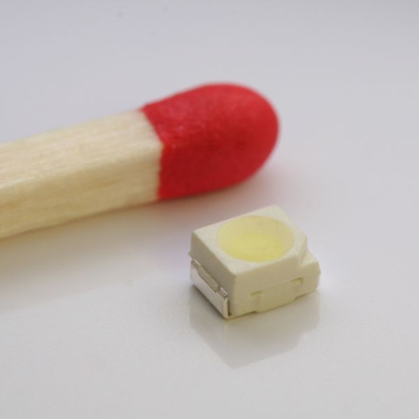

Top-SMD LED im Größenvergleich (Streichholz)

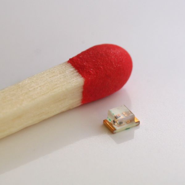

0805 SMD LED im Größenvergleich (Streichholz)

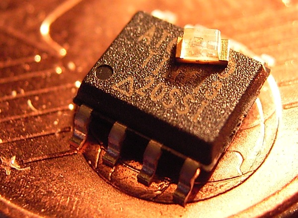

Und noch ein Bild von mir, zu sehen 1Cent, At Tiny13 20ssi und eine SMD LED Bauform 0603: MfG

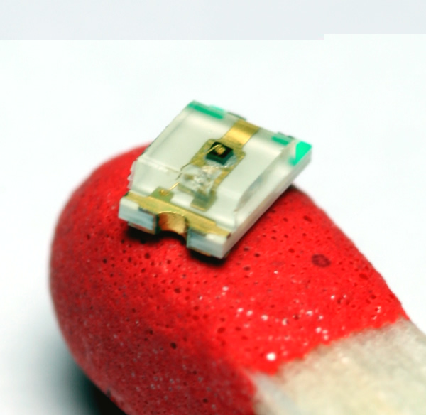

0603 SMD-LED auf einem Streichholzkopf. Der originale Bildausschnitt ist gerade einmal ca. 3-4mm breit. Das soll mir mal einer nachmachen
. Man kann sogar den wenige Micrometer kleinen Golddraht als dickes Stahlseil erkennen.

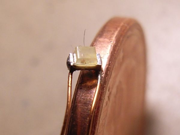

Ich muss passen, mehr als das ist nicht drin! Ist übrigens ne 0603er in Warmweiß auf 0,25mm Kupferdraht, bestialisch dick der Draht oder? Unterlage ist der Rand eines 1 Cent Stücks, echt motivierend wenn man auf dem Display immer weider sieht wie man gerade mit dem Objektiv alles um schmeißt.

noch mal von der Seite
