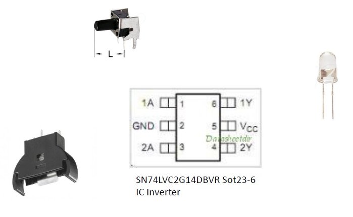

leider bringe ich mit meinem Halbwissen diese simple Schaltung nicht ans Laufen....!?! Die gewählten Komponenten habe ich im angehängten Bild zusammengefasst und es wäre ein Traum, wenn Ihr mir auf die Sprünge helfen könntet! Den Schaltplan scheine ich eventuell falsch zu interpretieren.

gewählte Komponenten
Mi, 28.01.15, 23:46
Die zwei Widerstände und den Kondensator hast Du aber auch oder? Ohne die geht es nicht...

Do, 29.01.15, 10:50
Nein, diese Bauteile fehlen aufgrund meines Verständnisses...
Aber Du hast diese Bauteile?
Oder brauchst Du einen Link dazu? Falls ja, SMD Bauteile oder 'Normal-Größe'? Conrad oder Reichelt?
Bei mir läuft die Schaltung in der LTSpice Simulation aber auch nicht :(
Was aber geht ist diese Variante (ist nur minimal anders) :D :
Wenn man alle 2 Sekunden den Taster für 0.1 Sekunden lang drückt sieht das so aus:
Um Dir einen 'Gesamtschaltplan' zu geben, wäre es aber noch wichtig zu wissen, welche LED Du verwendest und welche Betriebsspannung...
[EDIT] Ok. Betriebsspannung steht im ersten Post (3V) was dann vmtl eine CR2032 o.ä. ist. Das ist natürlich recht knapp für eine weiße LED. Idealerweise sollte es daher eine weiße LED sein, die mit möglichst kleiner Spannung auskommt. Im Sinne einer vernünftigen Ausleuchtung sollte die LED wohl auch einen großen Abstrahlwinkel haben. Da wäre eine SMD LED eigentlich besser als eine 5mm LED. Geeignet wäre IMHO so eine: http://www.leds.de/Low-Mid-Power-LEDs/S ... weiss.html oder (warmweiß): http://www.leds.de/Low-Mid-Power-LEDs/S ... weiss.html Diese LEDs brauchen bei rund 20mA nur 2.6V...

Do, 29.01.15, 13:03
Widerstände habe ich in jedem Fall.
Ok. Dann fehlt ja ggf. nur der Kondensator...
So einer: http://www.conrad.de/ce/de/product/5318 ... t?ref=list
Oder so einer: http://www.conrad.de/ce/de/product/4581 ... t?ref=list
Die Led ist 3mm mit passendem Chrom-Einbaugehäuse. 2,8-3,6v 20-30mA
Ok. Wie viel Power Du aus dem Chip holen kannst ohne dass die Schaltung nicht mehr funktioniert muss Du testen. In der Simulation hab ich nur einen 'klassischen' CD40106... Damit gehen nur ca. 5mA. Der SN74LVC2G14DBVR ist mit Sicherheit besser. Ich würde zum Testen mal einen Vorwiderstand von (in obiger Schaltung R4) mind. 220Ohm verwenden. Wenn es damit klappt, kannst Du langsam runter gehen bis ggf. 0Ohm. Die Spannung am Ausgang darf halt nicht zu weit einbrechen, sonst klappt es mit dem Umschalten nicht... Zur Not könnte man aber noch einen Transistor nachschalten.
Da solltest Du auch gleich einen kaufen... Z.B. so einen: http://www.conrad.de/ce/de/product/1531 ... V?ref=list

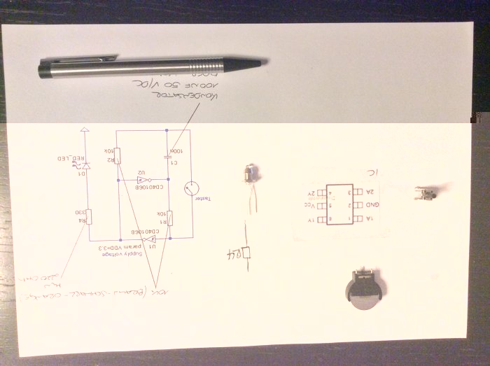

Ich gewinne Dank Borax gaaanz langsam neue Erkenntnisse, lese viel, YouTube Videos etc. es macht mich verrückt, dass ich noch nicht durchsteige. So sieht es aktuell aus. Habe nicht mal eine Idee wo die Elemente gelötet werden sollen.
Versuche es zu visualisieren jedoch komme ich wieder nicht weiter.
Fr, 30.01.15, 12:18
Ich hoffe, so ist es halbwegs klar:
Sorry, wegen den vielen Kreuzungen im Schaltplan... Aber die beiden Schmitt-trigger-Inverter sind in dem Chip nun mal beide in der gleichen Richtung.
